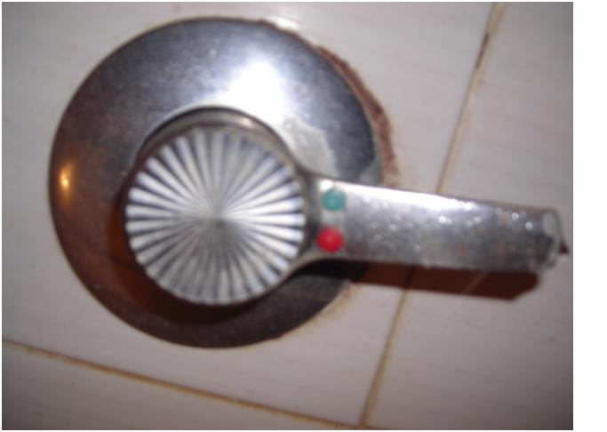

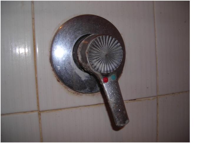

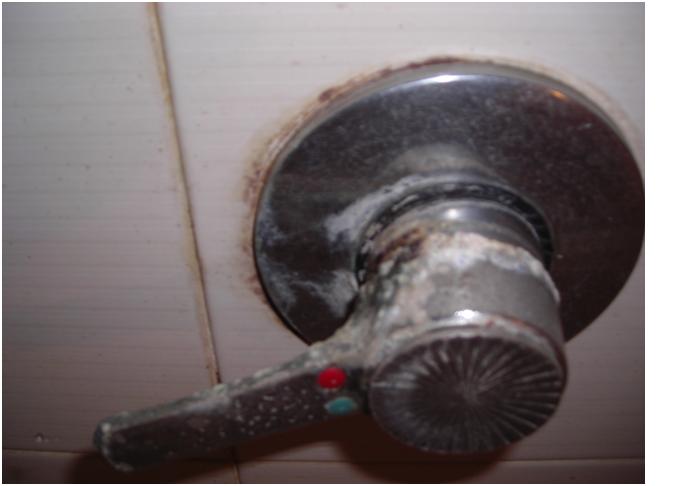

ciao, il miscelatore del box doccia ha incominciato a sudare , gocciola, per intervenire come fare? devo rompere le mattonelle e creare uno scavo nel muro? come opero, vorrei sostituire tutto il dispositivo facendo meno danni possibile grazie

Potresti cambiare solamente la cartuccia del miscelatore
Qui tutto il procedimento
http://www.ilsitodelfaidate.it/idraulic ... omando.htm
Prima di inserire la nuova cartuccia controlla ed eventualmente pulisci la sede dove appoggia

grazie per i preziosi suggerimenti, il miscelatore è da 25 anni che non subisce manutenzione, mi sono accorto che è soggetto alla corrosione del calcare

Dopo 25 anni di onorato servizio, direi che il miscelatore si merita qualche attenzione
Probabilmente per smontarlo dovrai armarti di un olio sbloccante (tipo Svitol) e di una abbondante dose di pazienza
Una volta che hai smontato la cartuccia, se non presenta rotture nella parte in plastica, puoi provare (se ti va) a revisionarla seguendo le istruzioni che trovi quì:
