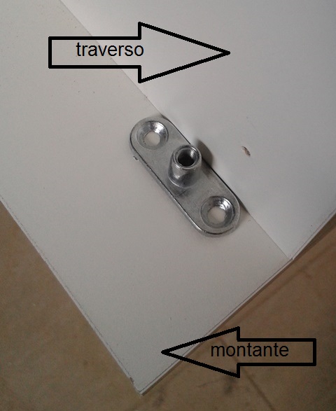

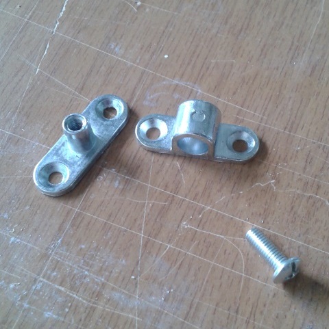

Come si vede da questa foto la giunzione è estremamente semplice ed è
composta da un maschio filettato, una femmina ed una vite
Nonostante la loro estrema semplicità di utilizzo il montaggio richiede un
minimo di attenzione, infatti in assenza di altri supporti strutturali quali ad esempio le spine
in faggio le famos possono essere loro stesse portanti ed allo stesso tempo giuntanti.
Per ottenere questo duplice scopo basterà avvitare il maschio perfettamente in linea
con bordo del pezzo che farà da traverso, in questo modo il bordo della giunzione farà
da appoggio e quindi da sostegno al traverso
un'altro piccolo accorgimento per ottenere un risultato perfetto consiste nel segnare
i fori con una matita e una volta allontanati i pezzi preforare e poi avvitare la giunzione
questo perché le asole dei fori sono troppo vicine al bordo del pezzo quindi il mandrino
dell'avvitatore va a toccare il pezzo di conseguenza il foro verrà decentrato e quando
andremo ad avvitare la giunzione si scosterà dal bordo del pezzo e l'allineamento non
sarà più preciso.

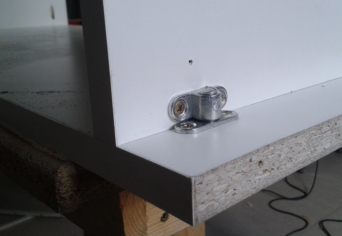

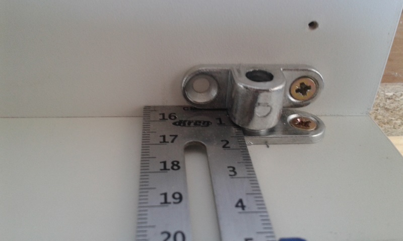

Per ottenere la seconda funzione e cioè la giunzione vera e propria occorre adottare un
altro piccolo accorgimento, come si vede in questa foto basta lasciare un paio di mm
tra il maschio e la femmina in questo modo quando andremo ad avvitare la vite la
giunzione femmina tirerà a se il maschio e l'accoppiamento risulterà stabile e sicuro.
Da ciò possiamo desumere che i due componenti della giunzione non possono essere montati
dove capita ma che la femmina va sempre montata sul pezzo che deve essere avvicinato
e fissato all'altro pezzo
