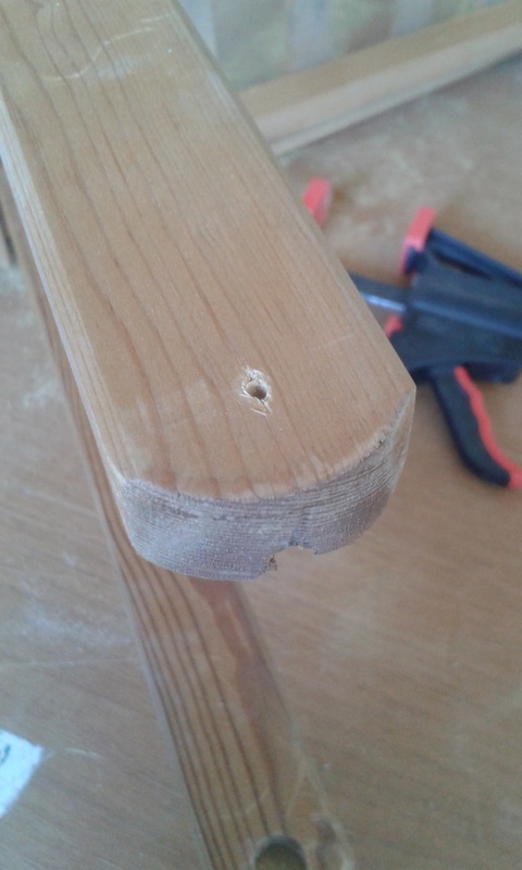

Salve amici arieccomi con la riparazione di un asse da stiro che la gentile consorte
è riuscita a rompere, è vero che l'oggetto ha oltre 10 anni di onorato servizio ma
forse con un po più di attenzione si poteva evitare, comunque a voi le foto

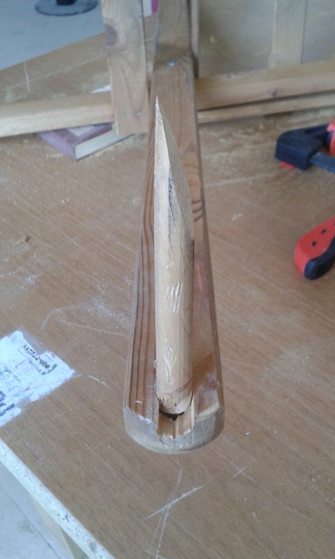

In questa foto si vede il tondino di legno che si incastra per scegliere l'altezza di lavoro
come si può notare oltre al tondino è saltato anche un pezzo del listello

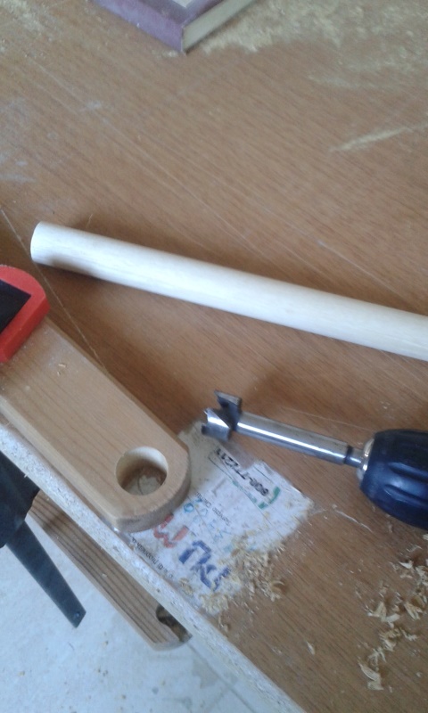

non essendo riuscito a trovare un tondino della stessa misura e non potendo allargare
il foro esistente dal lato già forato ho fatto un foro dall'interno per avere un riscontro
dall'altro lato del listello

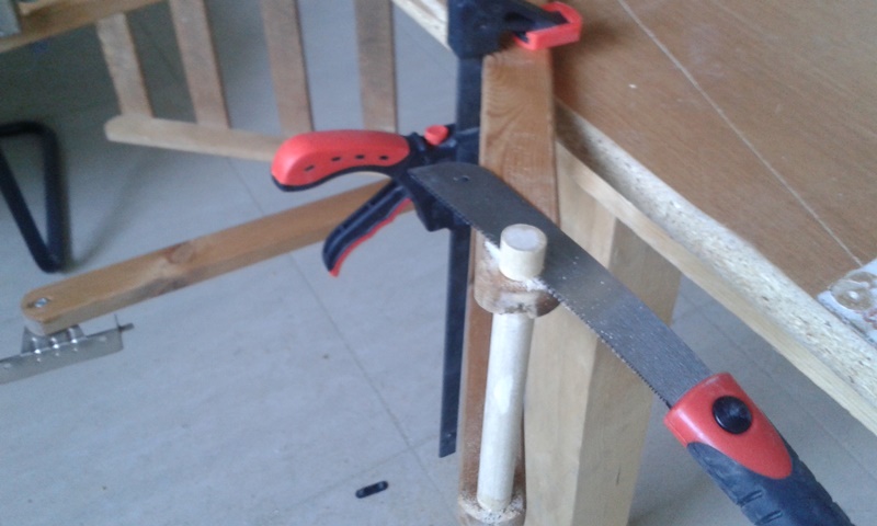

in questo modo ho potuto rifare il foro con la forstner senza il pericolo di spaccare tutto

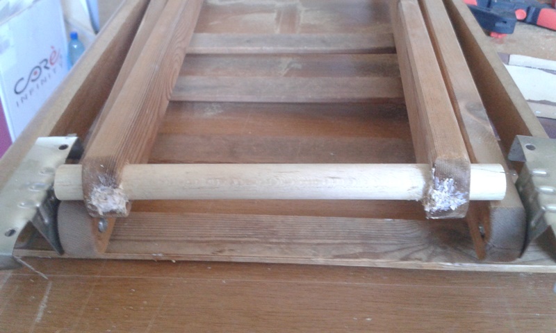

le parti saltate le ho riempite con dello stucco preparato con colla e segatura
a colla asciugata ho rifilato il tondino e levigate le stuccature

E la classe non è acqua :lol: :lol: :lol:
Un lavoro a regola d'arte anche per riparare un asse da stiro, da te non ci potevamo aspettare nulla di meno : Thumbup :
