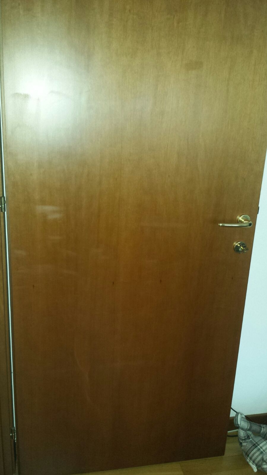

Ciao ragazzi non so se e la sezione giusta , vi espongo il mio problema , praticamente una delle porte di casa e sporca di vernice e mia moglie ha pulito con la spugnetta abrasiva il risultato a praticamente graffiato la porta . ho provato a passare un lucidante alla cera per porte che in realta c'é scritto sulla confezione dovrebbe eliminare i raschi ma nulla . cosa posso fare ???? Vi allego delle foto .
Messaggi: 17847
Re: Aiuto info su come riparare una porta
guardandola in controluce dovresti notare che molto probabilmente avete
rimosso lo strato di finitura e anche la tinta ma così dalle foto non saprei
cosa consigliarti, puoi provare con le cere colorate ma non ti garantisco
il risultato

Giá provato ma nulla :(. Proverò a chiedere a un falegname
Messaggi: 17847
sicuramente quello è un pannello di melaminico da 4 mm ti costa
meno sostituirlo che farlo sistemare

Kan82 ha scritto:Giá provato ma nulla :(. Proverò a chiedere a un falegname
Potresti fare una foto senza flach del punto più "raschiato"?

Ora non sono a casa appena riesco lo faccio . ma a cosa ti serve hai qualche soluzione ???
Messaggi: 17847
penso di sapere a cosa si riferisce Giovanni, se l'abrasione interessa solo
lo strato della finitura allora basta carteggiarla tutta molto delicatamente
in modo da renderla uniforme, dopodiché si può dare una mano di finitura
trasparente satinata, vediamo però se senza flash si riesce a capire meglio
