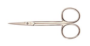

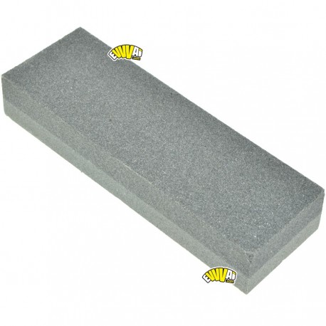

Ho alcuni coltelli che ormai non tagliano più e vorrei provvedere a ripristinare il funzionamento della lama. Ho anche un paio di forbicine del genere
che non tagliano più bene. Ho visto in un negozio di articoli per la casa una pietra del genere
pietra affilare.jpg (30.55 KiB) Visto 4061 volte
al costo di 2 euro che sembrerebbe fare al caso mio. Avevo scartato l'alternativa della bacchetta tipo "macellaio" perchè non credo posso andare bene, almeno non per le forbicine.
Ho cercato qualche informazione sul web e mi sembra che queste pietre per affilare sono basate su polvere di pietre dure, come il corindone. Se non sbaglio dovrebbero esserci anche delle molette al corindone provviste di gambo da innestare sul trapano, perciò volevo chiedervi se fosse possibile affilare coltelli e forbicine usando trapano e moletta al corindone (o simili) e quale dei 2 modi (manuale con pietra o automatico con trapano) fosse più efficace per l'affilatura. Ricordo che una volta usai una moletta al corindone per trapano su una superficie metallica e che si sbriciolò in pochi minuti, perciò sarei perplesso su questo metodo.
Avete esperienze in merito?

Ne ho una simile, va bene per molare l'acqua, appena vede una lama,
si polverizza
Compera una pietra cote di qualità, con le mola da trapano è facile fare danni.
Uso carta abrasiva di diverse gradazioni appoggiata su di una superficie liscia,
faccio scorrere la lama seguando il profilo del filo, la finitura con olio

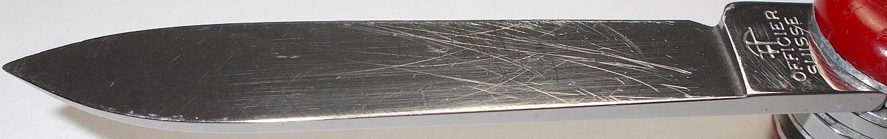

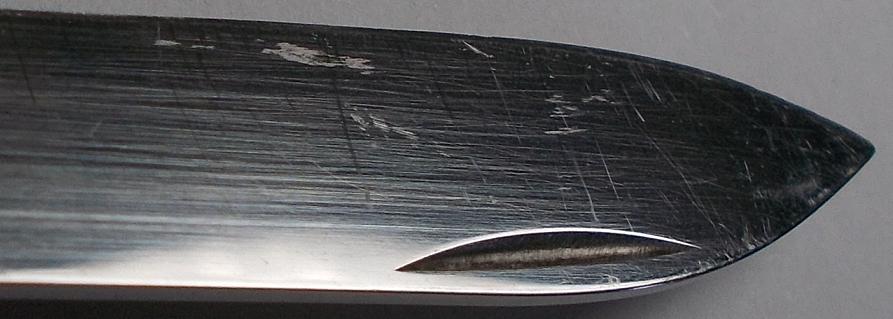

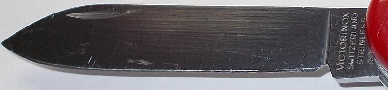

Vorrei approfittarne per chiederti un parere su questa lama di un coltello svizzero Victorinox che non taglia più
coltello svizzero victorinox lama DSCN2171_2.JPG (105.55 KiB) Visto 4048 volte
coltello svizzero victorinox lama DSCN2175_2.JPG (79.46 KiB) Visto 4048 volte
coltello svizzero victorinox lama DSCN2170_2.JPG (99.01 KiB) Visto 4048 volte
La superficie è molto rovinata, specialmente la zona della foto 2170, quella nei pressi della scanalatura per estrarre la lama. Volevo chiedere se è possibile far sparire tutte quelle abrasioni e riportare la lama alla perfezione estetica originale.

grazie del chiarimento, è la prima volta che faccio una cosa del genere. fammi capire una cosa: per quanto riguarda quella zona rovinata evidente sulla lama (foto 2170), come faccio a rimuoverla? se ho ben capito si tratta di molare tutta la superficie della lama attorno alla zona rovinata finchè questa non starà a livello di tutta la lama, ma così facendo non si crea un dislivello/affossamento in quella parte di lama? oppure ho capito male io?
non avendo alcuna attrezzatura, secondo te vale la pena di comprare una pietra cote come quelle che ho indicato oppure posso procedere con la sola carta vetrata?
giacomo328
Messaggi: 73
Località: Siena
Re: Affilare lame
Messaggio da giacomo328 »
devi levigare tutta la lama in modo da pareggiare la superficie e non solo dove ci sono i graffi, per le pietre io ti consiglio di lasciarle dove sono io per fare il filo uso le barrette diamantate e per arrotare la levigatrice a nastro, la pietra la tengo nel pick up per dare una botta al pennato.
