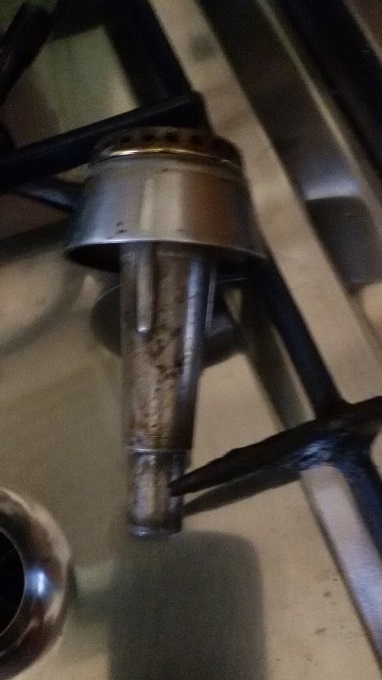

mia madre ha una cucina a gas un po' datata....ed uno dei bruciatori da un po' di tempo non si accende bene;
io ho provato a registrare la pressione ma niente da fare si accende per meta' e puzza di gas......
Cosa posso controllare?????
2017-11-17 13.39.54.jpg (84.54 KiB) Visto 2812 volte
Messaggi: 6579
Re: bruciatore cucina a gas
spiega come hai fatto la regolazione .
in quel gambo c'èun diaframma mobile?
in che posizione sta ?
i fori dello spartifiamma sono tutti liberi .?
la metà fiamma tende ad allontanarsi dal piattello?
se la fiamma e poca e non ce la fa a coprire tutto lo spatrifiamma si deve pulire l'ugello che sta dentro al supporto spartifiamma , va alzato il piano della cucina .

provo a rispondere alle tue domande...
la regolazione l'ho fatta con un cacciavite piccolo dopo aver sfilato la manopola di comando,
il gambo all'interno e' vuoto,
(in che posizione sta'?) .....viene inserito nel suo alloggio del piano cucina???
i fori dello spartifiamma sono liberi,
la meta' fiamma accesa non si allontana dal piattello.....

quella di cui parli è la regolazione del minimo , va fatto quando tutto funziona perfettamente al massimo ,
massima fiamma , manopola girata di 90 °
minimo fiamma = = 180° , se anche a minimo la fiamma è alta si agisce sulla vite all'interno del gambo del rubinetto .
La regolazione dell'aria e la pulizia dell'ugello , nel tuo caso , va fata all'interno della cucina .
