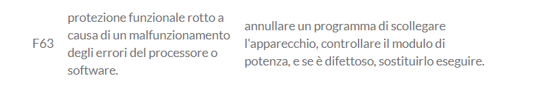

ti riporto un codice di errore trovato in rete a proposito di lavatrici Siemens
io non ci ho capito molto vediamo qualche mastro (Stefanoooo !!!) cosa ci dice

Effettivamente errore F63 corrisponde ad un problema sulla scheda di potenza .
Io consiglierei di smontarla e di dare un controllo visivo .
Prova a tirare la spina e riattaccarla dopo una mezza ora poi riprova .
Altrimenti va sostituita .
