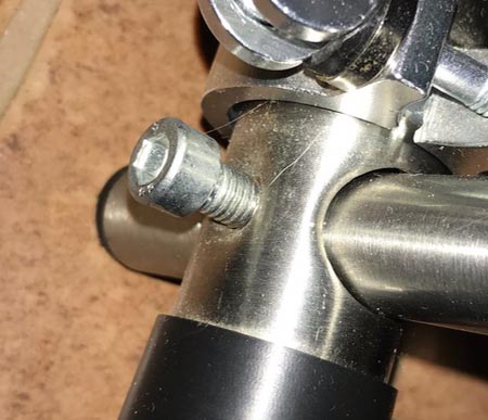

Ciao a tutti, sono un nuovo utente!
Avrei un problema con un bullone che gira a vuoto, vi allego la foto:
Questo bullone, una volta stretto, dovrebbe bloccare il tubo più piccolo che passa dentro al più grande.
Purtroppo arrivato ad un punto gira a vuoto e non so come fare, quindi ho pensato di chiedere su un forum di esperti !
Grazie mille a tutti!

Ciao,
estrai la vite e prova ad avvitarla su di un dado: se gira a vuoto è spanata e devi sostituirla.
Se invece tira bene vuol dire che è rovinata la filettatura del giunto, per cui potresti provare a ripassarla con un maschio per filettare. Se non basta potresti provare a rifare la filettatura di uno step più grande (M3 -> M3.5, M4 -> M5 ... ed ovviamente usare una vite corrispondente), oppure ripararla con gli helicoil.

@scossa
Mi sono permesso di aggiungere al tuo messaggio il link degli elicoil; non li conoscevo, o meglio, non sapevo che avessero questo nome.
: Hurted :
P.S.: perfetto il tuo suggerimento!!
