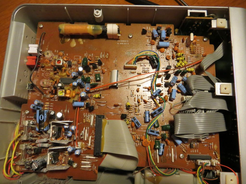

ultimamente presenta un problema con il volume: schiacciando i pulsanti - e + diminuisce e aumenta, ma non aumenta tanto quanto dovrebbe anche portandolo al massimo. Il resto funziona (CD, radio, casse....) ma presenta questo problema. Prima di eliminarlo ho provato a smontarlo e aprendolo questo è ciò che ho trovato, ma non sono andata oltre visto che non saprei dove mettere le mani e se si possa fare qualcosa
Avete qualche idea da darmi? Grazie.

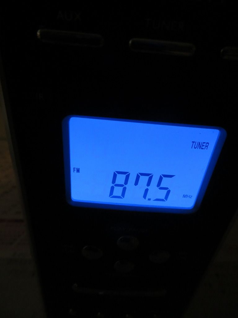

Puoi postare una foto del retro per vedere come sono collegati i cavi ed una della parte anteriore quando è accesa al massimo del volume per vedere le indicazioni che ti da sul display?

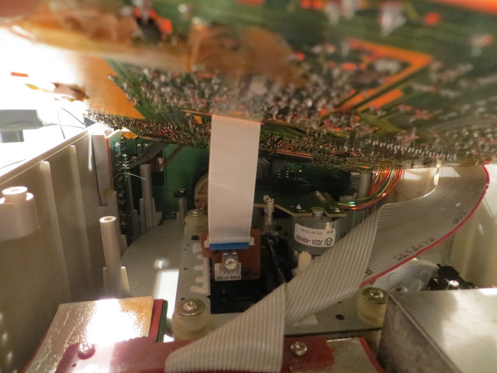

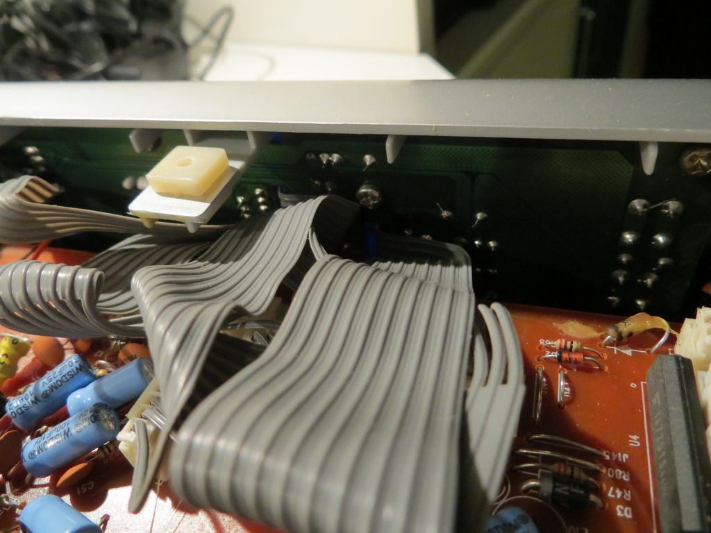

Ho provato a levare la scheda ma non ci sono riuscita. Ci sono quei cavi al centro (che non sono riuscita a levare, ma nemmeno ho forzato più di tanto) però sembra ci sia qualcosa che blocca nella parte frontale, ma non riesco a capire cosa.
Questa è la parte posteriore però i collegamenti delle casse si trovano sotto a quella placca argento
C'è da dire che, una volta rimontato, il volume sembra essere leggermente aumentato. Forse l'incriminata è quella scheda frontale, che però non riesco a raggiungere se non levo la scheda sopra

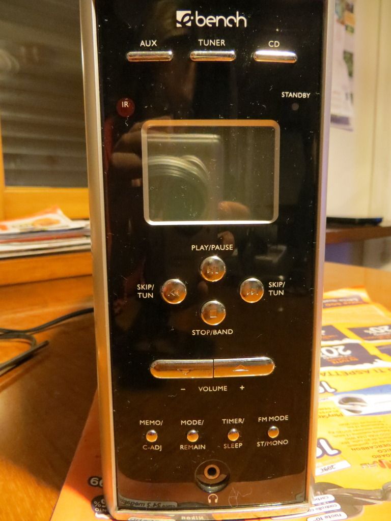

Ecco la parte anteriore accesa a volume massimo
Immagine.

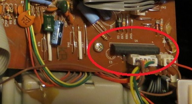

Solo una cosa, per fare un approfondimento... il componente cerchiato in rosso che sta in casso a destra in una delle prime foto che hai postato, ha qualche cosa stampato sopra oppure sul circuito stampato?
Micione
Messaggi: 532
Re: Mini impianto HiFi Bench, il volume è troppo basso
Messaggio da Micione »
Capitan Farloc ha scritto:Mhm...
Purtroppo dubito che il guasto sia di semplice riparazione, probabilmente si è danneggiato qualche componente relativo alla sezione del controllo volume.
C'è stampato TA7291S e, in piccolo, 4400.
