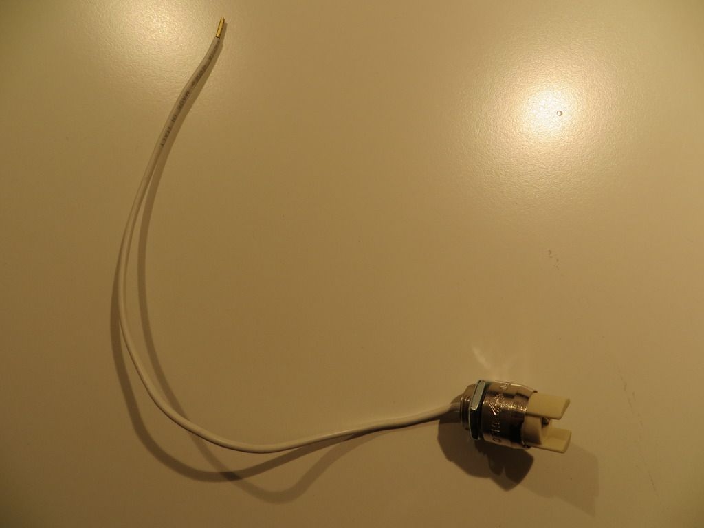

Questo è uno dei pezzi di ricambio

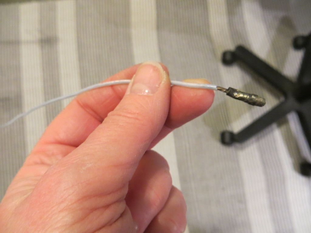

Pensavo sfilando il filo di trovare un modo per collegarlo invece il filo è continuo, nel senso che va fino al piede della lampada. Quello che vorrei chiedere è come collegare quel pezzo di filo del ricambio con il resto. Va saldato?
Oppure può essere che io possa riutilizzare quel "bulbo" (non ne conosco il nome) rimasta collegato al filo della lampada
e sfilando quello che c'è nel ricambio e infilandolo al suo posto?
ma come? Tirando con una pinza?
Grazie.

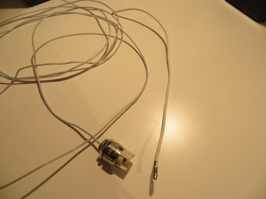

Non mi sono spiegata o forse non ho capito quello che intendi... Il mio problema non è smontare il vecchio portalampade e rimontare il nuovo ma fare il collegamento. Mi trovo con il pezzo nuovo che ha quel pezzo di filo che si vede in foto, sulla lampada è rimasto invece il filo (lungo 2 mt, ossia tutta la lunghezza della lampada) senza portalampada (che ho già tolto). Quello che resta del vecchio portalampada sulla lampada è quel "bulbo" che vedi in foto. Il mio problema è come collegare il nuovo portalampada. Va saldato? Posso sfilare dalla ceramica quel bulbo e si riesce ad infilare il vecchio, riutilizzando anche il vecchio filo?

Quello c'è ma si trova all'altro capo, ossia sul piede della lampada. Il filo che vedi nella terza foto si infila in un'asta di più o meno 2 mt ed è continuo, arriva al piede della lampada e in quel punto c'è il collegamento. Io non riesco a capire come collegare quei 20 cm di filo, che vedi invece nella seconda foto , al filo di 2 mt.

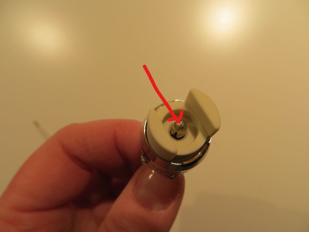

Il problema però è far passare saldatura e nastro dentro al supporto. Speravo si potesse sfilare dal portalampada il "bulbo" centrale che vedi nella quarta foto e si potesse inserire quello vecchio. Ma presumo sia impossibile smontare il portalampade.

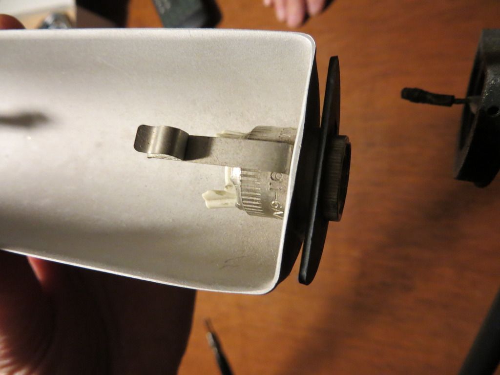

Questo è un pezzo della lampada che ho smontato e dove passa il filo
Questa è la parte superiore dove devo collegare il portalampada.
Il mio problema è che facendo una saldatura o comunque mettendo del nastro avrei dei problemi a far rientrare il filo o comunque a fare la curva (la parte superiore della lampada non sembra essere ulteriormente smontabile). Se io potessi riutilizzare quel filo o meglio se si potesse riutilizzare nel nuovo portalampade quello che è rimasto sul filo il problema sarebbe risolto.

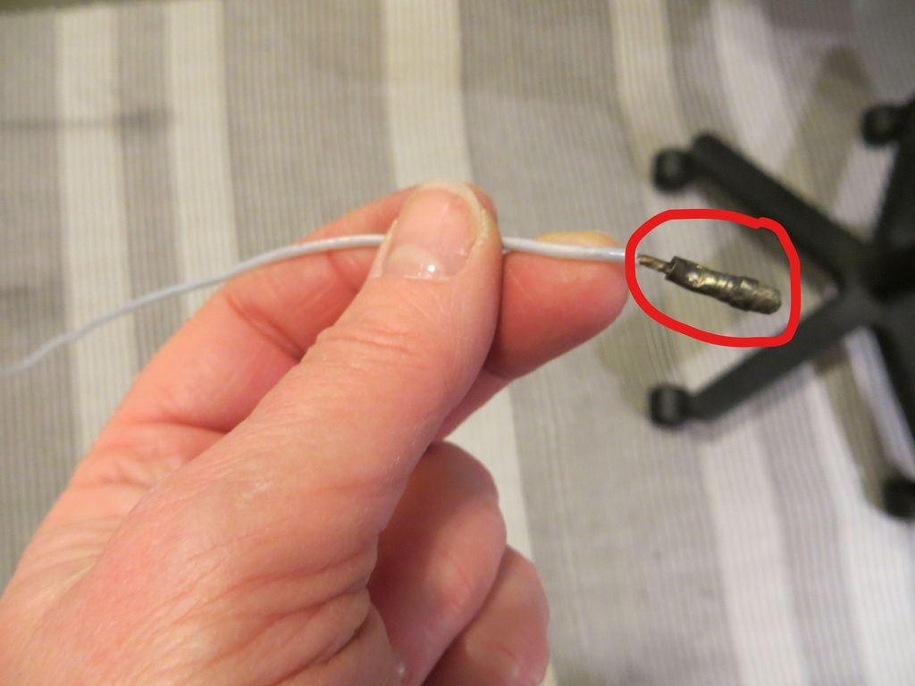

Volevo capire se tirando questo punto (che io ho chiamato bulbo) con una pinza, si sfilava il filo di 20 cm e il pezzo
per poi poter infilare il vecchio filo e il vecchio pezzo (segnato in foto)

No, non passa. Avrei anche la guaina ma non riesco poi a farla passare. Comunque ho tirato e è uscito filo e pezzo. Domani vedo se riesco a rimontare tutto, speriamo di risolvere (Fino a ieri mi dicevo "mal che vada la riporto al negozio e la faccio riparare", giusto oggi il negozio è fallito : Cry : e non ho altri riferimenti).

Forse ho risolto
ho tolto il cavetto e il pezzo al nuovo e ho inserito il pezzo e il cavo del vecchio portalampada. Speriamo funzioni.
