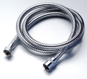

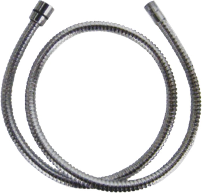

Questi sono i due possibili flessibili solo che il tuo attacco sul flessibile non si riesce a definire se è femmina o maschio ,
Occorre svitarlo anche se parzialmente , oppure guardando da vicino , per verificare . Quanto detto .
O magari portarsi il campione , sarebbe la cosa migliore .
Si svita sotto e si tira dalla cannula .
