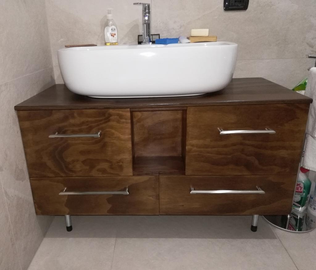

Ciao,
finalmente ho finito il mobiletto per mia figlia.
Purtroppo no ho fatto altre foto durante la lavorazione e l'assemblaggio, per cui posso mostrarvi solo quella del mobile finito:
P.S.: le gambe dovrebbero essere provvisorie, in attesa che la figlia decida per un modello più "azzeccato".
Messaggi: 9962
Re: Questo lo FARO' io - Mobiletto Bagno
Caspita, gran bel lavoro, complimenti : Thumbup :
beh visto il porta asciugamani argentato, potresti lasciare quei piedi e piazzare un battiscopa alluminio di quelli con grappa ;)
Comunque complimenti, ottima realizzazione, bell' effetto del fenolico...che ciclo di verniciatura hai utilizzato? impregnante e finitura cerata?
Ps: quell' inserto dell' avvitatore angolare dove lo hai preso?? ti ci trovi bene?? dovrei acquistarne anche io uno e non so in base a cosa scegliere.

plcet ha scritto:beh visto il porta asciugamani argentato, potresti lasciare quei piedi e piazzare un battiscopa alluminio di quelli con grappa ;)
Grazie a tutti per l'apprezzamento.
@plcet: è un set della Milwukee, composto da avvitatore 12V, mandrino, portainserti angolare e portainserti disassato:
https://it.milwaukeetool.eu/trapano-avv ... /m12-bddx/
Direi che è un ottimo elettrutensile, completo e duttile, ma io ho sempre avuto una netta preferenza per il marchio Milwaukee (Festool a parte).

plcet ha scritto:.... bell' effetto del fenolico...che ciclo di verniciatura hai utilizzato? impregnante e finitura cerata?
Ops, mi sono accorto che non ho risposto alla tua domanda: impregnate Acqua-gel noce antico satinato effetto cerato, 4 mani per ottenere un colore scuro come da desiderata di mia figlia.

riguardando attentamente le foto mi permetto di fare qualche cosiderazione
per come lo avrei completato io;
i bordi li avrei bordati o con un listello di massello tipo ayous in vendita già
pronti al brico o con del bordo precollato, così come avrei messo uno zoccolino (sempre che tu non l'abbia
già fatto) oppure dei piedini più eleganti, ma questo ovviamente è solo il mio
modestissimo parere :)

mariobrossh ha scritto: i bordi li avrei bordati o con un listello di massello tipo ayous in vendita già
pronti al brico o con del bordo precollato ...
parli del bordo dei cassetti (perché il bordo del top l'ho fresato e quindi è arrotondato)? ma bordi precollati con la stessa tinta/tonalità del mobile non ne ho visti ....
mariobrossh ha scritto: così come avrei messo uno zoccolino (sempre che tu non l'abbia
Come avevo specificato nel P.S. del post originale, sicuramente una delle due soluzioni verrà adottata (sperando di smentire il detto che niente è più definitivo di ciò che è provvisorio) : Wink :
