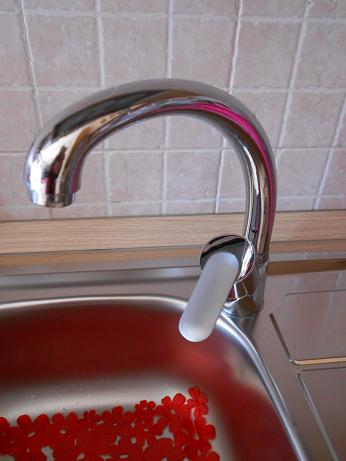

Mia figlia si trova con un rubinetto (il tubo dove esce l'acqua)che non gira piu', forzando gira anche il gruppo , devo dire pero' che e' sempre stato un po duro per mi quanto dice .
Ora prima di smontare volevo chiedere agli esperti cosa potrebbe essere e come si potrebbe risolvere
allego foto

La canna del rubinetto (quella che non gira più) è alloggiata nella sede del rubinetto e la tenuta dell'acqua è garantita in genere da uno o due guarnizioni di tipo o-ring.
Le ragioni che possono aver portato al "blocco" possono essere molte, ipotizzo sporcizia, calcare o prodotti utilizzati per la pulizia particolarmente aggressivi che possono essersi introdotti tra la canna e la sede forse rovinando le guarnizioni e bloccando il tutto.
Ma fare ipotesi è abbastanza inutile, credo che ti convenga smontare la canna e verificare "a vista" cosa può essere successo, ma sono quasi certo che con una buona pulizia delle parti e la sostituzione delle guarnizioni il tutto possa tornare a funzionare come (o anche meglio) di prima.
Se hai dubbi su come smontare la canna, posta una foto più ravvicinata del punto di innesto in modo che si possa capire meglio.

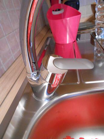

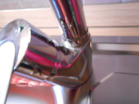

ciao capitano, grazie per la tempestiva risposta , prima di postare la foto volevo dire che la canna e' sempre stata un po dura nel senso che ha sempre posto resistenza nel lasciarsi girare.
allego foto oiu ravvicinate
scusa se le foto non sono il massimo
devo forse smontare da sotto tutto il gruppo

Dalle foto mi sembra di capire che c'è una ghiera ma dovresti indicarmi se è di forma esagonale.
Se sì, devi svitarla con una chiave inglese e questo ti permetterà di sfilare la canna.
- Messaggi: 9976
Re: rubinetto non gira
allora devi vedere se sotto alla ghiera c'è un foro con un grano da svitare.
Ho guardato bene la ghiera e passandoci sopra le dita si sente che ha due facce piatte una opposta all'altra ( penso sia per una chiave ) il problema e' che una di queste facce e' proprio dietro il rubinetto che non ha spazio per inserire la chiave ,inoltre non ho una chiave cosi grande

Se sei certo che non ci sono ne viti ne grani di bloccaggio nel corpo del rubinetto (sotto al ghiera), stringila con un pappagallo
interponendoci qualche fascetta di alluminio ricavata da qualche lattina e provi a girare. Magari sei fortunato e si svita anche
con poco sforzo...
L'importante è che lo spessore della fascetta sia almeno di 1mm, altrimenti ti si buca e danneggi la ghiera.
Poi io ho pensato alle lattine... ma anche una striscia di rame, ottore o ferraccio, va sempre bene.
