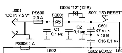

Probabilmente è un fusibile, PS600 come da schema. Potrai trovare lo schema QUI, tavola n° 4. Allego particolare schema:

Se lo schema postato da Cabestano è giusto, il diodo D004 è un Diodo Zener e posto in quel modo è utilizzato come stabilizzatore (forse per evitare degli sbalzi di tensione) e non come protezione dall'inversione dell'alimentazione.
Se lo "ponticelli" (cioè lo metti in corto) metti in corto l'alimentatore... non so se ti conviene.

1) Si, se sostituisci il diodo Zener con un'altro dello stesso tipo e di pari valore ma non SMD non c'è nessun problema, a patto naturalmente che ne rispetti la polarizzazione (i diodi non funzionano correttamente se montati invertendone i terminali).
2) Devi controllare anche la continuità del fusibile PS600 e del filtro FB001
Mi raccomando, se c'è qualcosa che non ti è chiaro o non sai come deve essere fatta, prima di fare qualsiasi esperimento, chiedi chiarimenti perchè purtroppo nessuno dei componenti di quel circuito è una protezione contro l'inversione della polarità e quindi già così non è detto che la consolle si riesca a salvare, non mi sembra il caso perciò di correre ulteriori rischi.

Visto che non è una riparazione alla portata di tutti e con il rischio di fottere la console definitivamente, visto che hai consultato forum dedicati, vedi se puoi risalire alla nomenclatura del componente ( sia sul circuito stampato che sullo schema ogni componente è contrassegnato da lettere e numeri per es. PS600 o D004 ), sicuramente sui forum che trattano l' argomento troverai risposte, e metterai noi in condizione di aiutarti meglio : Chessygrin :
Se leggi , nel testo posto al di sotto della tavola IV dello schema che ti ho inviato, troverai ,in inglese, un riferimento alla eventuale inversione di polarità.

Da quel che ho letto hanno sostituito il diodo zener bruciato con uno da 12v a 500 mW.... Anzi un tizio aveva semplicemente dissaldato e rimosso il diodo e la consolle si accendeva... Solo che a quel punto era senza protezione.... Proverò a rimuoverlo e vedo che succede.
