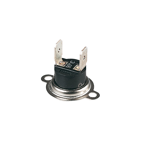

Ho avuto lo stesso problema qualche tempo fa, si era staccato uno di quei sensori avvitati sulla caldaia.
Sono di questo tipo (se non ricordo male qulli della polti sono di colore blu):

Ho risolto sostituendo il pressostato vapore, non funzionava più e in sostanza la pressione continuava a salire fino a fare uscire il vapore dalla valvola di sicurezza che, giustamente, interveniva per evitare danni.
Il pezzo difettoso è questo:
