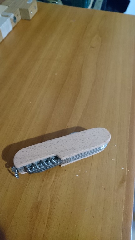

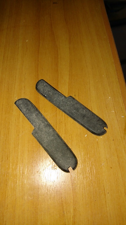

Un amico dopo una cenetta tranquilla, mi tira fuori il suo coltellino svizzero e mi dice.....guarda un pò, le "borchiette" laterali si sono tutte rovinate!!!
Beh dammele che ci penso io a rifartele uguali..... recupero un pezzo di scarto di faggio e lo porto alla stessa misura delle 2 borchiette, riporto i contorni sul pezzetto di faggio e lo porto alla sega nastro, tenendomi ovviamente oltre la linea tracciata, poi sfrutto il "cilindro levigatore" che sotto consiglio di Mario ho acquistato, lo stavo puntando da tempo e l' ho portato a misura.
Fatto ciò, per verificare la linearità con il tutto, mi sono fatto dare il coltellino e ce li ho incollati, poi ho dato un ultima levigata, stondando gli spigoli e ci ho passato un mix di cera e olio (visto su internet) :D
Alla fine un lavoro "stupido" ma mi andava di condividerlo con voi.

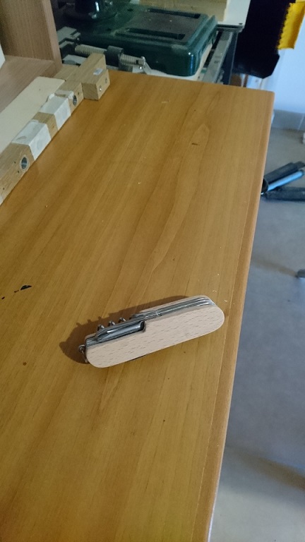

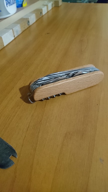

E questo è con finitura
