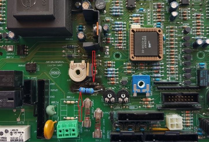

Salve.
Come da titolo si sono bruciate delle resistenze sulla scheda della mia caldaia, al punto da prendere fuoco rendendo irriconoscibile il loro valore, come da foto segnalate con la freccetta rossa ne ho sostituto una andando a caso ma non va bene, quindi avrei bisogno se qualcuno ha la stessa scheda se potrebbe inviarmi una foto per vedere il valore di queste due resistenze segnalate? Mi fareste un grosso favore,grazie in anticipo.

guarda se tra queste immagini trovi qualcosa che fa al caso tuo

Ho gia controllato su google ma nessuna di queste e simile, la mia deve essere un modello piu vecchio.

Quelle resistenze sono saltate certamente per qualche componente di potenza andato in corto ,
Triac

E possibile, i triac sono il male minore perche fortunatamente non sono scoppiati e quindi sono tutti leggibili, il problema sta sempre nella sostituzione delle resistenze non conoscendo il valore resto incartato.
