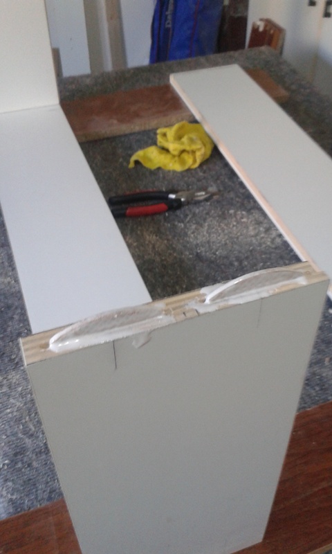

Mi è stato commissionato questo semplice mobiletto per il bagno,
la struttura è in multistrato laminato mentre l'anta sarà laccata
le mensoline invece saranno in vetro :)

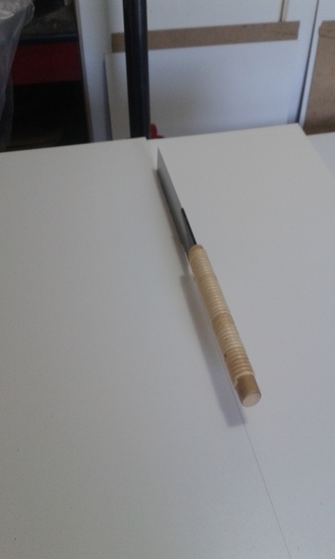

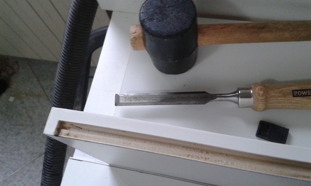

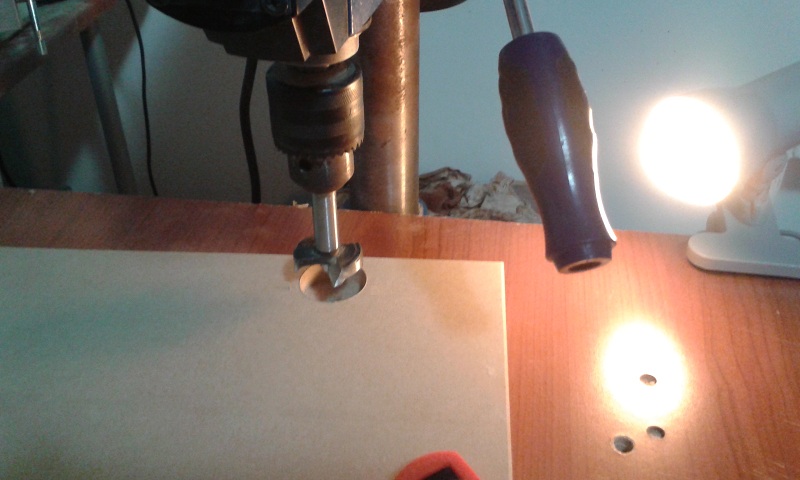

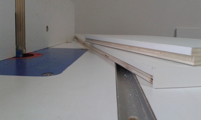

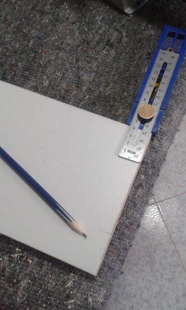

Scassi da 3 mm per ospitare la schiena, in questo modo si recupera più
spazio all'interno

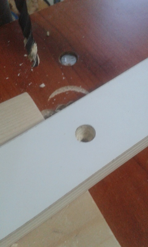

rifinito a scalpello

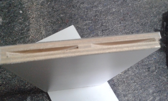

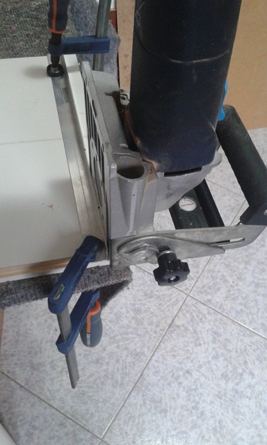

marcatura per i lamelli
sul fianco

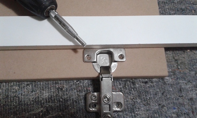

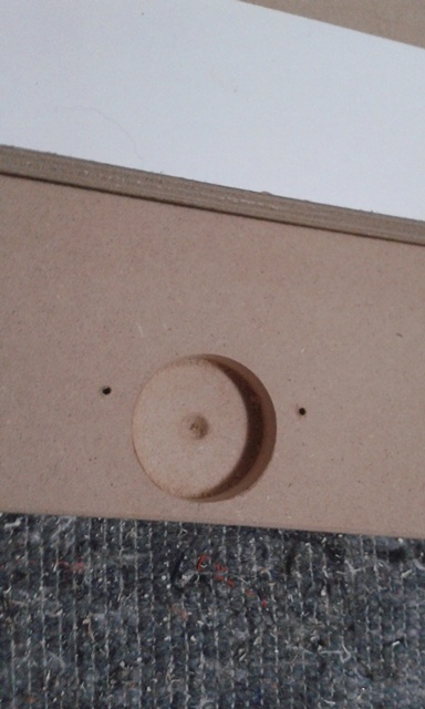

fori per cerniere

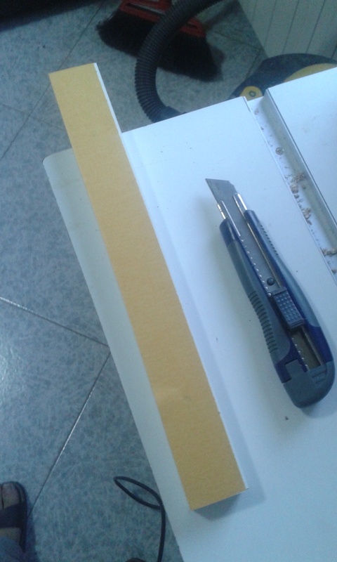

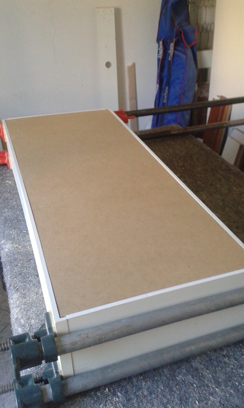

Taglio della schiena

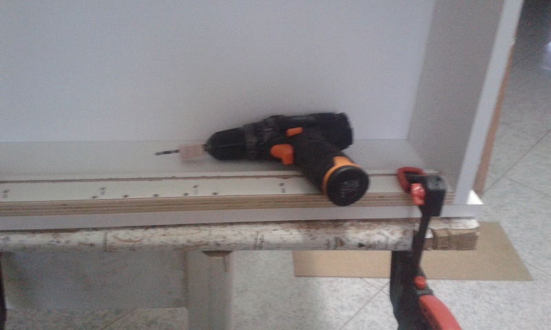

incollaggio

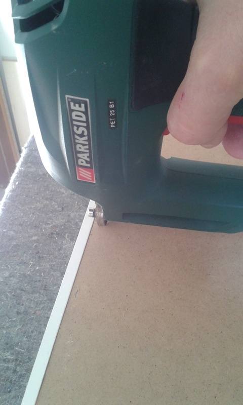

qualche graffetta per tenere la schiena in sede

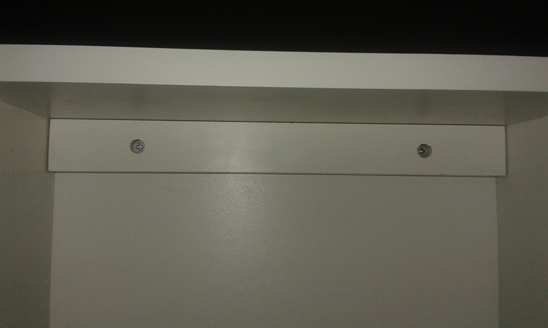

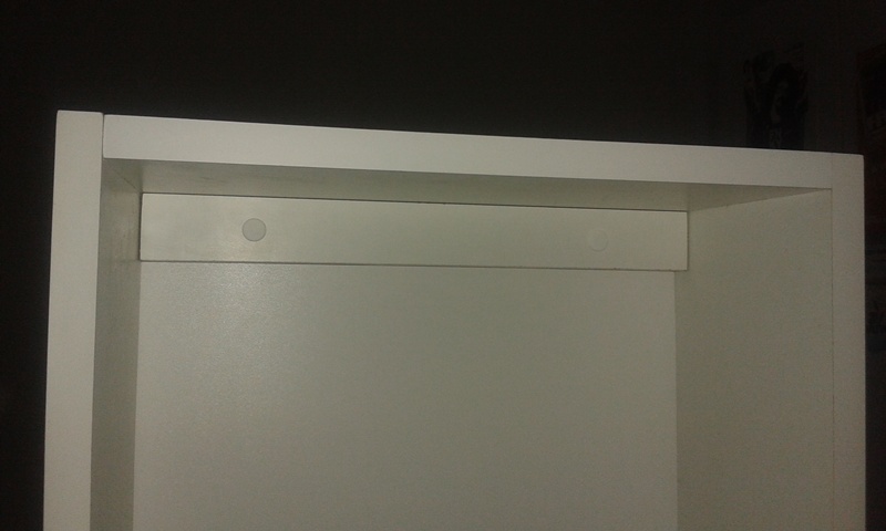

Sistema per appenderlo in maniera invisibile
Bene adesso non ci resta che aspettare che il laccatore faccia il suo lavoro :)

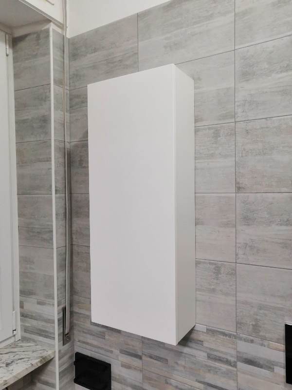

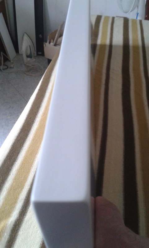

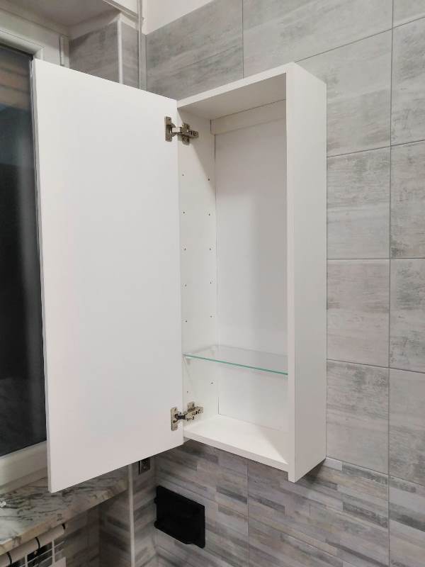

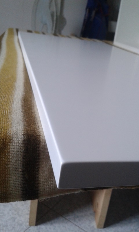

bene finalmente anche questo lavoro è finito,
anche se le foto non rendono giustizia alla laccatura posso assicurare
che il lavoro è stato eseguito a regola d'arte
p.s. colore, stile, disegno e quant'altro sono stati scelti dalla committente :roll:

si vede che la laccatura è fatta molto bene ;) poliuretanica o cosa??

Ci ha messo un bel po' a farti la laccatura, ma in compenso è venuta bene.
Bello l'effetto finale, complimenti.
Messaggi: 17881
Re: Mobiletto per il bagno - Work in Progress
plcet ha scritto:si vede che la laccatura è fatta molto bene ;) poliuretanica o cosa??
si poliuretanica bicomponente
Messaggi: 17881
Capitan Farloc ha scritto:Ci ha messo un bel po' a farti la laccatura, ma in compenso è venuta bene.
Grazie, si per una sola antina aspettano di fare altro dello stesso colore :(
