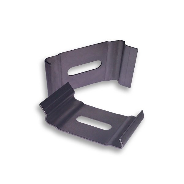

Salve a tutti, devo sostituire la rete di una zanzariera a molla (apertura laterale). Si tratta del classico modello in cui la zanzariera si riavvolge all'interno di un cassonetto. Il cassonetto della zanzariera. e' agganciato al telaio della finestra con delle clips (no viti). Non riesco a sganciare il cassonetto della zanzariera dalle clips. Qualcuno puo' fornirmi indicazioni in merito? Per capire meglio allego foto clips.
- clips.jpg (17.13 KiB) Visto 2335 volte

devi spingere verso il muro il lato della clips col labbro sporgente (quello a sinistra della piastrina in orizzontale della foto )
e contemporaneamente ruotare il cassonetto

Quindi il cassonetto deve sganciarsi prima dal lato della linguetta piu' lunga….. giusto ?
Come faccio a spingere verso il muro la linguetta ? Devo usare un cacciative oppure esiste un attrezzo che non rovini il cassonetto ?
Il cassonetto e' agganciato con 3 clips. Devo iniziare a sganciare da quella in alto, oppure in basso, oppure quella centrale ?
Grazie tante per la tua risposta e per la tua pazienza !

giustoevakant1 ha scritto:Quindi il cassonetto deve sganciarsi prima dal lato della linguetta piu' lunga….. giusto ?
con un cacciavite inserito tra il cassonetto e la linguettaCome faccio a spingere verso il muro la linguetta ? Devo usare un cacciative oppure esiste un attrezzo che non rovini il cassonetto ?
è indifferenteIl cassonetto e' agganciato con 3 clips. Devo iniziare a sganciare da quella in alto, oppure in basso, oppure quella centrale ?
