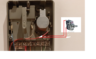

Ciao, ho il citofono in foto, credo sia un Urmet 1130/1.
Vorrei riuscire a silenziarlo, per far sì che nessuno mi suoni mentre dormo. Pensavo di 1) sostituirlo con un modello compatibile, con interruttore oppure 2) di comprare un interruttore da inserire in qualche circuito.
Le domande quindi sono:
- per lo scenario 1), ci sarebbe un modello compatibile che mi consentirebbe di smontare e rimontare con lo stesso schema, e che in più mi consenta di accendere o spegnere il citofono?
- per lo scenario 2), in quale punto dovrei innestare l'interruttore?
Grazie a chiunque riesca ad aiutare un neofita.

Inserisci un interruttore al cicalino, semplice ed efficace: taglia il filo rosso e interponi un int.

cabestano ha scritto:Inserisci un interruttore al cicalino, semplice ed efficace: taglia il filo rosso e interponi un int.
grazie mille!
Re: citofono on/off
Penso che l'interruttore vada inserito tra i cavi che vanno sul n 7 ..(cicalino)
Il rosso va alla cornetta .

anche io su altri forum avevo letto del canale 7... però la risposta con schema mi era sembrata così attendibile...! :) durante le feste ci provo.
grazie e auguri

Chiedo venia : Sorry! : : Sorry! : certamente Dalmos ha ragione, mi sono fatto trascinare dalla (ingannevole) semplicità della foto senza consultare lo schema!!

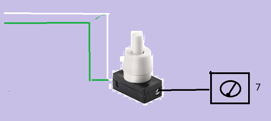

Ma il 7 sembra avere 2 cavi, è corretto? Basta fare sì che uno dei due vada verso l'interruttore?

filo bianco +filo verde ingresso interruttore, uscita interruttore al morsetto 7.

grazie mille, sono riuscito ad avere un citofono perfettamente funzionante grazie alle tue indicazioni!
grazie ancora!
