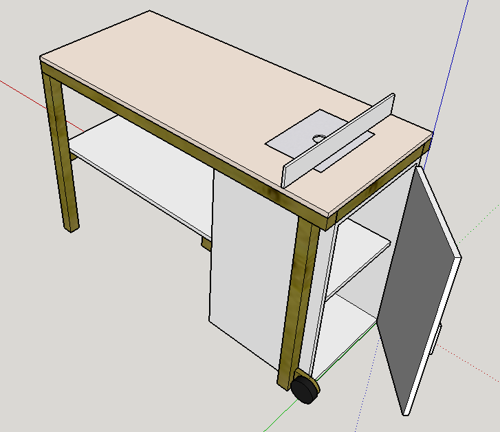

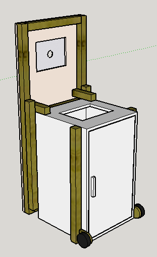

Ciao! prendendo spunto da un video visto su youtube, ho progettato questo banco pieghevole che all'occorrenza diventa anche banco fresa. Che ne pensate? Il banco misura 140x60x90 cm
Purtroppo non ho lo spazio per realizzare un laboratorio con un banco fisso quindi devo cercare di incastrare le cose in alcuni spazi.

Re: Banco da lavoro pieghevole
l'idea non è male ma io metterei la guida parallela della fresatrice per il senso
della lunghezza del banco in modo da avere più spazio di manovra e non dover
ogni volta spostare il banco dal muro quando si fresano pezzi lunghi
Si hai ragione, diciamo che il banco fresa è un upgrade ed essendo un banco mobile non sarà mai appoggiato al muro

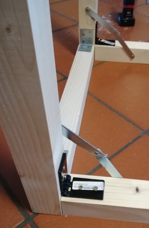

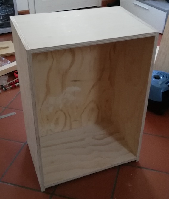

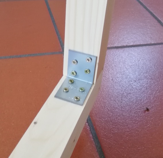

Bene, dopo 10000000 tentennamenti, revisioni del progetto, acquisti e indecisioni finalmente mi sono messo all'opera per realizzare l'elemento base per tutti i lavori futuri: il banco da lavoro. Ho incominciato la realizzazione che non ho ancora portato a termine ma incomincio a condividere. Devo dire che lavorare senza il giusti appoggi e appositi spazi, è proprio una rottura di balotes!!!
Incominciamo
1.Dato che non sono ancora attrezzato per i tagli, mi sono procurato tutti i pezzi già tagliati. Le misure sono state definite in base al piano di lavoro che ho recuperato da una vecchia anta che copriva il frigo. Alla fine il banco misura 130x60x90h cm.
2. Ho iniziato ad assemblare parte del telaio che supporta il piano
3. Poi sono passato ad assemblare sempre parzialmente il corpo del banco, che alla fine non è altro che un mobiletto con anta. Un domani poi diventerà banco fresa nella parte alta e vano per un compressore da 6 l. nella parte bassa
4. Alcune prove pratiche per vedere se tutto sta in piedi
5. Realizzazione della gamba di appoggio con cerniere e blocchi
6. Aggiunta di supporti al piano di lavoro
7. Posa e fissaggio del piano di lavoro
Qui ho omesso qualche foto, ma ho semplicemente preforato lungo il perimetro e messo delle viti.
Giunti a questo punto però mi sono accorto che ho sbagliato tutto, quando ripiego la gamba sbatte sul mobiletto e quindi non si chiude. Soluzione? Smontare tutto il mobiletto e stringerlo quanto basta per fare in modo che le gambe passino lungo i fianchi.

Ragazzi ho un problema!! Oggi ho modificato il banco pieghevole, ora il sistema di chiusura funziona. E' sorto un altro problema: quando è chiuso non sta in equilibrio, Il piano piegato pesa troppo. E' anche vero che sul mobile manca ancora il ripiano e l'anta e poi essere riempito. Idee per migliorare la stabilità?
si ribalta perché la parte inferiore del piano (visto da chiuso) non tocca a terra,
sei ancora in tempo a metterci un listello di adeguato spessore, fai una prova a
secco e valuta, altrimenti da chiuso lo devi poggiare col piano al muro
