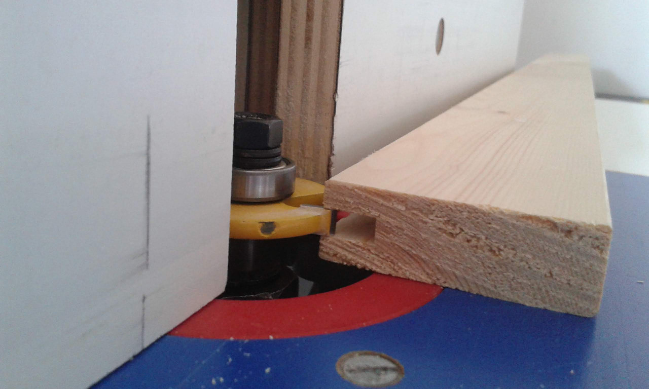

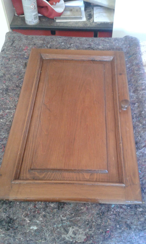

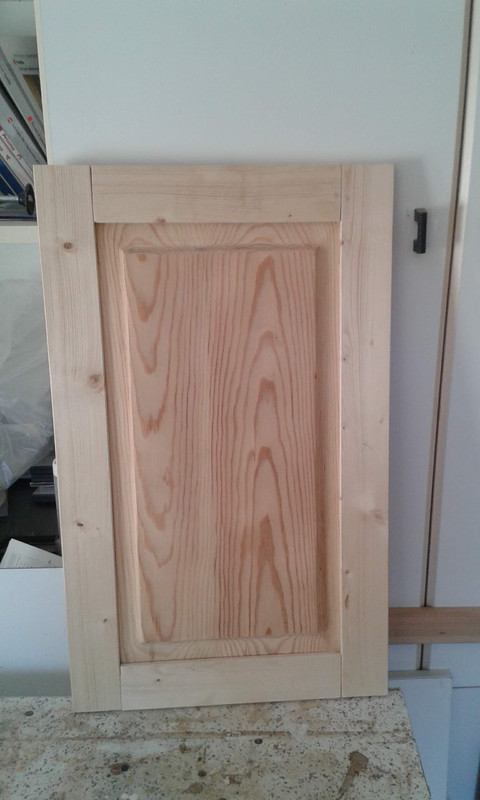

e si perché delle vecchie ho recuperato il telaio ed il pannellino bugnato
in pino ed io ho rifatto i telaietti delle antine :D

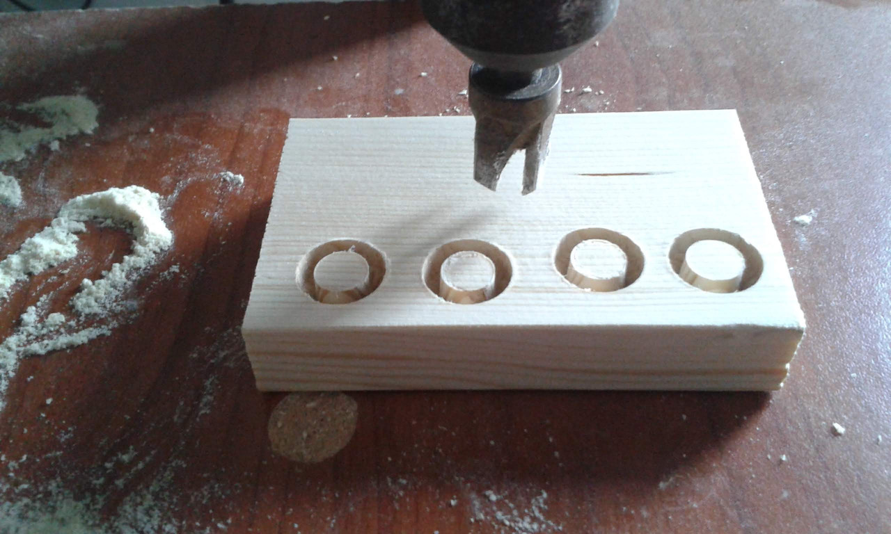

Effetto finale come sempre ottimo, complimenti per l'ottima realizzazione.
Solo una curiosità.

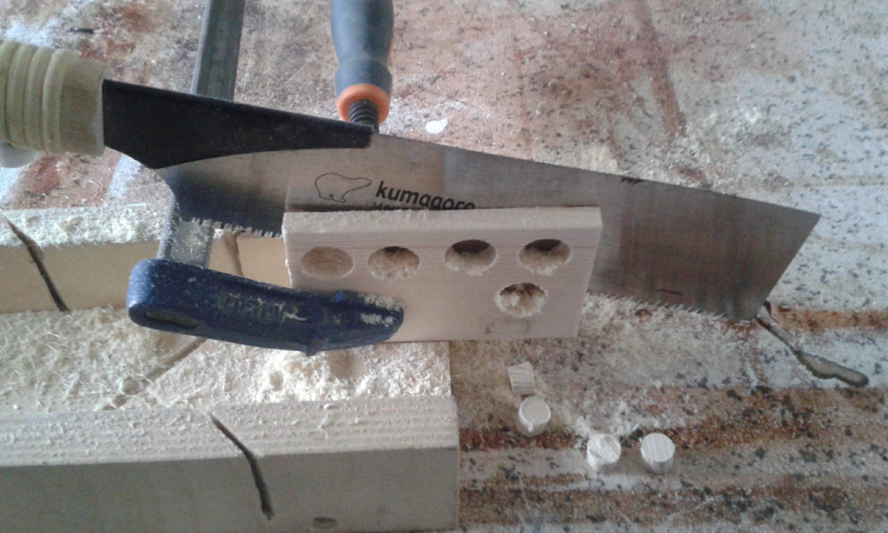

A parte l'ultima foto dell'aspetto finale. ma le tre precedenti non capisco cosa hai fatto (e perchè) : Chessygrin :
Hai "creato" dei tappi per chiudere un buco?
Re: Due antine Frankenstein
In effetti nella penultima foto si nota un foro tappato... forse perché li c'era un nodo nel legno?
Poi mi interesserebbe sapere dove trovare quella fresa, (chiamiamola a tazza?) con cui hai ricavato i tappi.

Interessa anche a me il nome di quella fresa :)
si sono i tappi per chiudere i fori delle viti che fissano il telaio al muro
ma non è stata una mia idea ma del falegname che aveva fatto quelle antine,
io c'ho solo aggiunto i tappi che all'occorrenza posso essere rimossi :D
Le frese sono queste basta scrivere frese per tappi in legno

mariobrossh ha scritto:...Le frese sono queste basta scrivere frese per tappi in legno...
Ogni giorno se ne impara una nuova :lol:
Grazie Mario

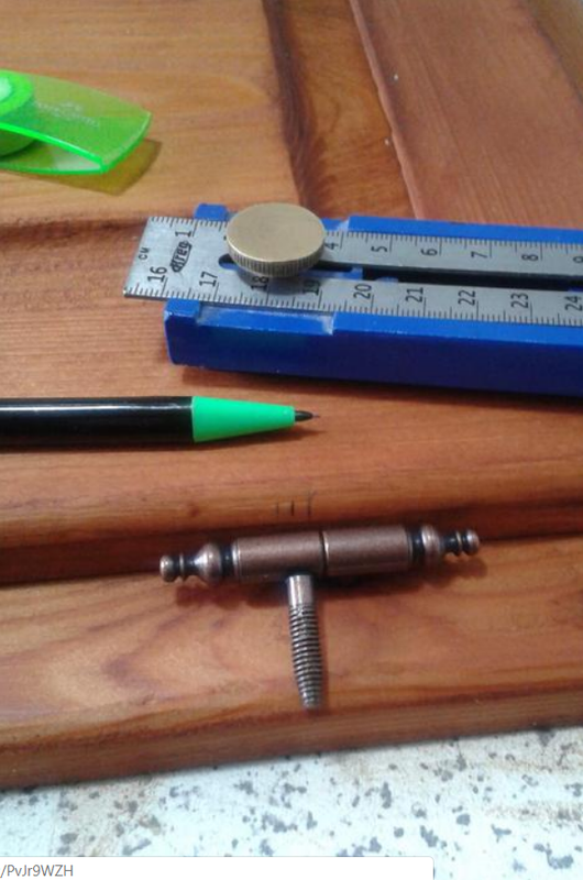

Mario, mi potresti far vedere una immagine completa di quest'asta metrica regolabile, e dire dove la posso trovare?
Messaggi: 17847
è questo qui ma adesso è diventato troppo caro :(
su ebay compresa la spedizione costa un po meno link
