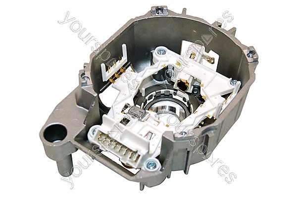

ho guardato il motore e non ho trovato esternamente le spazzole. Attraverso una ricerca sul web alla voce spazzole di ricambio per questo modello mi compare questo costosissimo componente denominato BSH496872.
Si vedono abbastanza chiaramente le spazzole al suo interno. Domani tiro giù tutto il motore. Chiedo un conferma, se si trattasse di questo tipo, riuscirei, smontando il telaietto metallico al suo interno, ad accedere ai carboncini sostituendo solo quelli? Come sempre grazie
Re: lavatrice in tilt
Certo che si smonta e riesci a sostituire solo i carboncini , vai da un ricambista di elettrodomestici

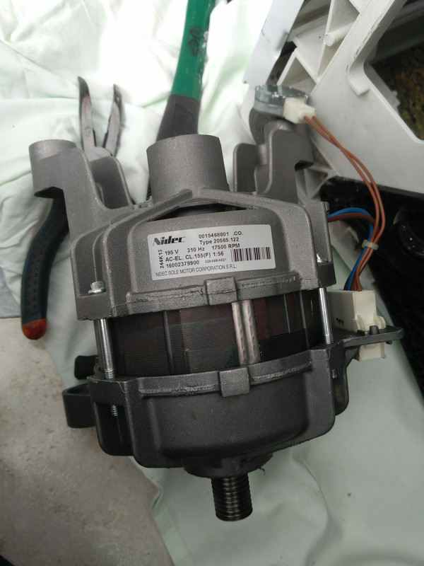

Motore smontato. Non è come quello che mi aspettavo di trovare, ma questo. E mi pare senza spazzole.
E ora? Do un occhiata alla pompa di scarico anche se si blocca spesso nelle prime fasi del lavaggio...

Controllata col tester. Non è interrotta.
Carica acqua e si blocca. Il motore non parte.
Nei giorni scorsi a caso ha concluso un ciclo senza problemi.
La pompa in manuale scarica.
Invece col programma centrifuga resta ferma.
