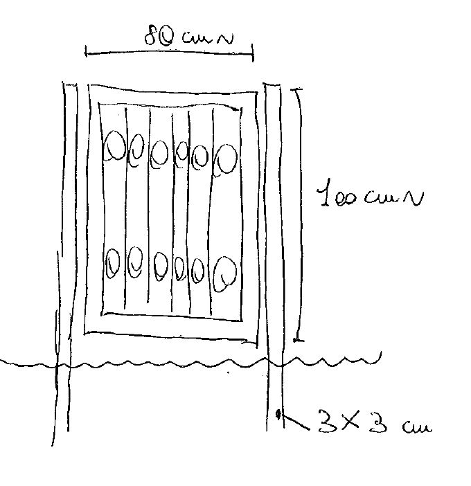

il cancelletto l'ha costruito un amico. allego uno schizzo.
Pensavo di usare una trivella da 15 cm di diametro per scavare una buca ed annegare dentro con del cemento il palo di sostegno: quanti cm dovrei andare giù?
Spero vivamente che il palo di sostegno 30x30x1,5 millimetri non fletta...

almeno 40 cm , mano mano che getti il calcestruzzo annega pietre e pezzi di mattoni e con un pestello in legno cerca di costiparlo bene metti il pilastro a piombo, butta un po di pietre materiale grossolano tipo mattoni rotti, poi uno strato di cemento e pressa il rutto, quando riempi lo scavo controlla che la piantana sia rimasta a livello, se necessario correggi in fuori piombo

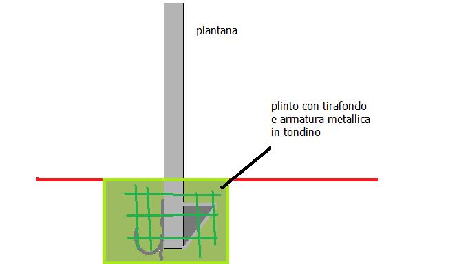

fammi sapere, vedi se nella parte di piantana che va annegata nel calcestruzzo puoi saldare delle trattenute o dei rampini tirafondo/ una armatura di tondini in ferro da 8/10 mm, per fare aderire meglio il calcestruzzo

Il palo è molto lungo ed ho intenzione di tagliarlo in loco. Essendo vuoto avevo intenzione di tagliare con il flessibile gli angoli ed aprire 5cm. per lato per aumentare la presa

Nel caso notassi una flessione pensavo di mettere del cemento nel palo: potrebbe funzionare?

Ottima idea... male non fa.alexxxo ha scritto: Nel caso notassi una flessione pensavo di mettere del cemento nel palo: potrebbe funzionare?
