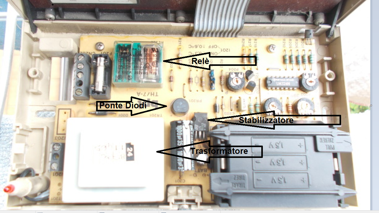

Allora Giovanni ho collegato un vechio termostato manuale e per ora mi arrangio cosi'
sopra ho caricato la foto del termostato visto interno se ti puo' aiutare
grazie ciao

Allora Giovanni , spero di avere fatto giusto e di spiegarmi bene nelle misure che ho fatto non scrivo i numeri trovati penso che basti sapere che c'è continuità
T201, T202, IC202, PR201, C202, C201, TH/7-A e 22J63 (quel rettangolino bianco con Sopra scritto il numero)non so come provarli
P201, R204, R24, P203, C203, D201 non danno continuità nel senso che sul tester impostato su hom a qualsiasi posizione non si muove
Spero di essere stato chiaro
Grazie ciao

Messaggi: 17918
Re: Termostato
segui per quanto possibile il percorso della tensione alternata, quindi
verifica che la 220 entra nel trasformatore e che ne esca (il valore in
uscita dovrebbe essere scritto sul trasformatore), se esce controlla a
valle del ponte di diodi che sia in continua, guarda pure se quel grosso
condensatore nero a destra del trasformatore è gonfio e controlla quel
relè che sembra sfiammato

Messaggio da nitro 52 »
Il trasformatore grosso nero non mi sembra sgonfiato e da continuità lo avevo controllato , il relè é quel rettangolo nero vicino al condensatore con tre piedini?(perdona l'ignoranza ) se si come faccio a controllarlo col tester?
Non so quali suonò i diodi? :oops:
Grazie ciao
nitro52
Messaggi: 17918
Re: Termostato
il trasformatore è quello bianco, il condensatore è nero e se non è gonfio
dovrebbe essere buono (ma non è detto), in ogni caso gli altri componenti
indicati dalle frecce è meglio controllarli sotto tensione
quindi fai attenzione
per prima cosa misura la tensione alternata sul
secondario del trasformatore, (sul primario arriva la 220)
sul ponte dei diodi e poi sullo stabilizzatore
p.s. immagino tu abbia già controllato il fusibile :?

Dalla foto non si riescono a vedere bene alcuni componenti e le loro sigle... ce la fai a fare una foto (magari senza flash) più nitida?
Poi non è detto che se un componente ti da continuità questa sia reale... difatti potrebbe essere interrotto e il tester ti misuri la continuità del circuito dove questo componente è attaccato; quindi per essere sicuro devi misurare i componenti staccati dal circuito. Basta anche dissaldare un piedino e sollevarlo quel tanto che basta per non fargli fare contatto. Poi dovresti fare una foto ravvicinata del relé per vedere cosa c'è scritto sopra; ma di solito anche se questo sembra sfiammato non è detto che sia guasto. Difatti in parallelo a questo di solito c'è un condensatore e spesso la causa del non funzionamento del relé è proprio questo. Poi mi pare di vedere due diodi, sono quei due cilindretti neri con la una fascia argentata ad una estremità; ecco, se ne misuri la continuità, i puntali del tester devono condurre da una parte e se li inverti invece no. Se conducono nei due sensi sono in corto e potresti già aver trovato la causa dell'avaria. Poi in alto a dx si intravede un integrato e due transistor: il primo si controlla male, ma i per i due transistor è facile... però li devi dissaldare completamente. Ah, quel rettangolino bianco (22j63) dovrebbe essere un condensatore in poliestere non polarizzato. Difatti quelli polarizzati sono solo gli elettrolitici e il meno si vede dalla striscia chiara che hanno nel senso della lunghezza. Poi hai riportato le sigle di alcune resistenze (R24 e R204) e hai detto che non conducono... ecco, queste devono condurre per forza anche se le misuri sulla scheda. Se non conducono sono bruciate e, allora, ecco altre possibili cause dell'avaria.
Quindi riepilogando: fai una foto più nitida della scheda e una foto del relé dove si vedano le sigle che ci sono scritte. Quindi ti fai un elenco completo dei componenti e li controlli a tappeto scrivendo per ognuno il risultato della misura. Cominci da quelli più semplici da controllare: resistenze, diodi e transistor e fra i primi indiziati ci sono i diodi e i transistor. Le resistenze è più difficile che siano bruciate... però, visto che hai detto che due le hai trovate interrotte, anche queste vanno messe per forza fra i possibili indiziati. Per misurare i transistor, come già detto, li devi dissaldare, stando molto attento a non rovinare le piazzole del circuito stampato. Per questa operazione, però, ti serve un succhiastagno o la calza di rame... altrimenti non ce la fai. Prima di appoggiarci la punta del saldatore devi bagnare le saldature con del flussante, che ti distribuisce subito il calore e lo stagno lo fondi meglio. Anche la punta del saldatore deve essere adatta per quel tipo di saldatura e perfettamente pulita e lucida. Per la verifica dei transistor con il tester considera che è come se fossero due diodi: metti il puntale meno sul piedino centrale e il rosso alternativamente sui piedini laterali e deve condurre; se, invece, inverti i puntali non deve condurre. Questo per i transistor NPN, mentre per quelli PNP la regola si inverte.

allora non so come controllare (dove puntare i puntali del tester ) per il trasformatore il ponte diodi e il rele'
lo stabilizzatore ho provato a controllarlo( sotto tensione) e mi sono accorto che attaccava come se stesse facendo partire la pompa e anche il led si accendeva come nel normale funzionamento. ma ora mi sono accorto che non segna piu' la temperatura : Blink : ho caricato la foto dello stabilizzatore e mi pare che sotto sia sfiammato : Blink :
cosa ne pensi ? cosa sara' successo alla temperatura?

Re: Termostato
per prima cosa smonta la scheda e controlla se lato piste ce ne qualcuna staccata
o interrotta, se ci sono sfiammate vanno pulite con trielina ed un vecchio spazzolino
da denti, lo stabilizzatore dovrebbe segnare 5 volt in continua tra il piedino centrale (negativo)
e quello di destra (+), il resto lo affrontiamo dopo
