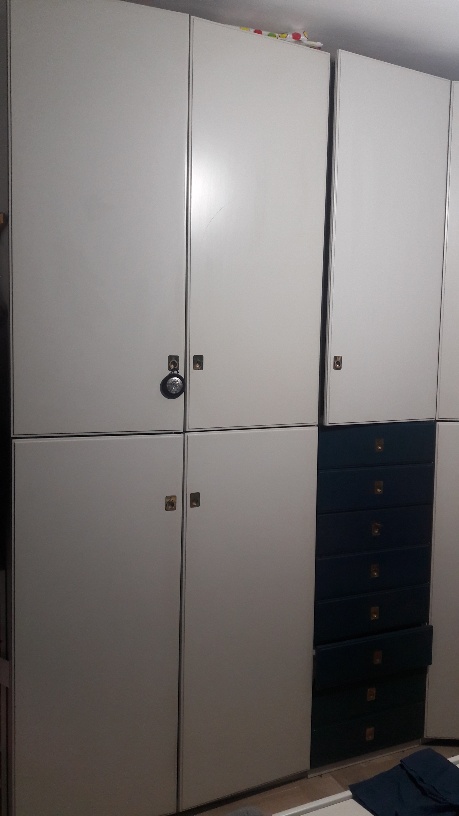

Ho un armadio componibile bello capiente alto quasi 270 che nella nuova casa non ci sta. Pensavo di metterlo in soffitta tagliando di una 15 di centimetri lo schienale, le ante superiori e laterali. E' fattibile o ci sono difficoltà a cui non ho pensato?

Quindi lo devi accorciare in altezza ?
ho avuto un problema analogo quando ho dovuto tagliare un armadio in verticale
per accorciarlo per poi ricomporlo, gli unici problemi che puoi riscontrare sono
legati ai sistema di giunzione, che dovrai studiare prima e valutare se è il caso di
riprodurli oppure se è meglio cambiare soluzione, così come se dovrai accorciarlo
in altezza devi tenere conto della posizione delle cerniere perché potrebbe essere
necessario ri-forare l'anta per riposizionare l'ultima cerniera

Si in pratica devo accorciarlo
Mi servirebbe una sega circolare immagino, poichè con seghetto alternativo e sega manuale non riuscirei a fare tagli perfettamente dritti.
O aspetto l'offerta di LIDL oppure mi presento in falegnameria con le ante e i laterali smontati e il segno di dove tagliare e faccio fare a loro.
Per la giunzione pensavo di inserire delle spine di giunzione in fori fatti con il trapano e aggiungere qualche vite, o al massimo utilizzare degli angolari in metallo.

Re: Tagliare armadio
se vuoi farlo da te ti consiglio di usare una sega circolare a mano, se riesci
a trovarla alla lidl io recentemente ho preso questa in foto, per ricomporlo
puoi anche avvitarlo direttamente con viti 5 x 60 e poi coprire le teste
con gli appositi tappini
