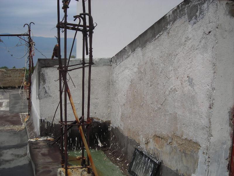

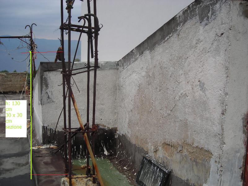

dovrei riempire questo vecchio pilastro in cemento armato dimensioni 30x30 cm x 1,30 metri di altezza qualche idea realizzativa, devo ripristinare la struttura ed imbastire un nuovo pilastro.
qualche suggerimento? :?:

a mio avviso non devi fare altro che crearti una "scatola" contenitiva e riempire il tutto....cerca di impastare il cemento in modo non troppo denso per farlo scendere meglio e cerca di far vibrare il più possibile le pareti della "scatola" per riempire i vuoti che potrebbero crearsi.....ti ci vorrà un bel po di impasto

grazie per il suggerimento. sarebbe un lavoro in economia, che materiale uso per il cassere, io avevo pensato di smontare dei pallet/bancali da imballaggio, cosa ne dite?

possono anche andare bene a patto che siano belli dritti

ho preso la misura precisa tra una barra e l'altra ho da un lato 20 cm x 15 cm altezza da riempire 1,50 cm, quanto cemento occorre e quanto inerte, un mio amico mi ha detto che lel realizzare il cassere devo tenere conto dello spessore del copriferro, diciamo 3 cm per lato?

E all'armatura piena di ruggine, che gli fai?

praticamente il volume sarebbe: 20x20x 110 cm= 44.000 cm 3 a quanta sabbia e cemento corrisponde, ovvero quanti secchi di inerte e quanti sacchetti di cemento da 25 kg grazie
