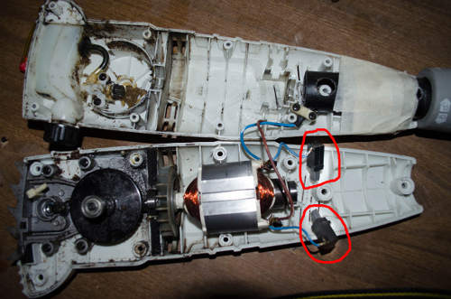

da qualche tempo il mio potatore elettrico non faceva piu' girare la catena per tagliare. Si sentiva un rumore strano come se la coppia conica fosse andata fuoriposto. Ho aperto il potatore, sistemato meglio la copia conica (che, fatta girare a mano, gira bene). Pero' al momento di avviare il motore questo non parte.
Quando ho aperto il potatore mi sono trovato nella situazione come nella foto. Vi sono due componenti (che ho segnato in rosso) che non so' come sistemare. E' possibile che dipenda dal fatto che non sono sistemati bene? Cosa sono? Grazie anticipatamente a quanti mi vorranno essere di aiuto.

E' un comune motore a spazzole

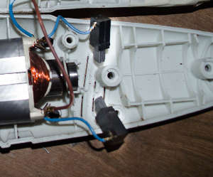

Messaggi: 17917
Re: Potatore elettrico telescopico
le due spazzole vanno collocate dove ho indicato con le frecce

Grazie! Ho avvicinato le spazzole come indicato e il motore da finalmente segni di vita. Il problema adesso sarà chiudere il coperchio facendo in modo che le spazzole entrino dentro gli alloggiamenti che sono nella parte superiore del coperchio. Non riesco a capire come hanno fatto in fabbrica a montare questi pezzi. I cavi dell'alimentazione e i tubicini della lubrificazione catena sono molto corti e non lasciano manovrare bene. Sto pensando di incollare in qualche maniera le spazzole nel coperchio inferiore. Grazie ancora per l'aiuto.

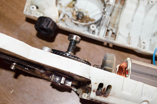

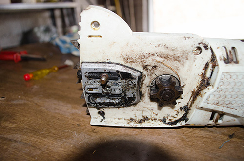

Comunque questa delle foto è la situazione attuale. Forse per sistemare il tutto nell'altro semiguscio me la cavo togliendo solo la ruota dentata che fa girare la catena e ripiazzandola alla fine.
