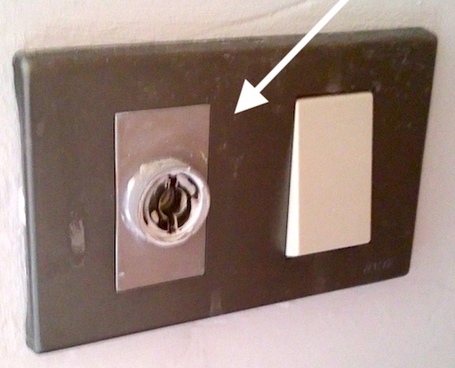

Nelle placche Ave in casa ho dei fusibili in ceramica, vedi foto.
Mi chiedevo se possono essere tranquillamente tolti e collegare il cavo del fusibile in modo diretto.
La casa è a norma, ha il salvavita, non credo abbia bisogno di questi fusibili, o mi sbaglio?
Come ho detto, se li elimino è corretto collegare il cavo del fusibile direttamente?

Cosa c'è collegato ai fusibili?

solo un cavo che entra e poi esce, in effetti dovrei verificare da dove viene

Verifica bene, perchè potrebbe anche non passare per un magnetotermico al quadro.
