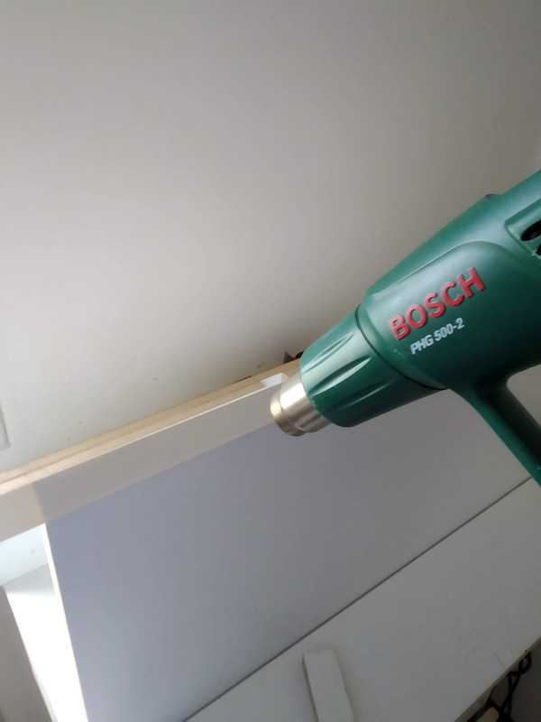

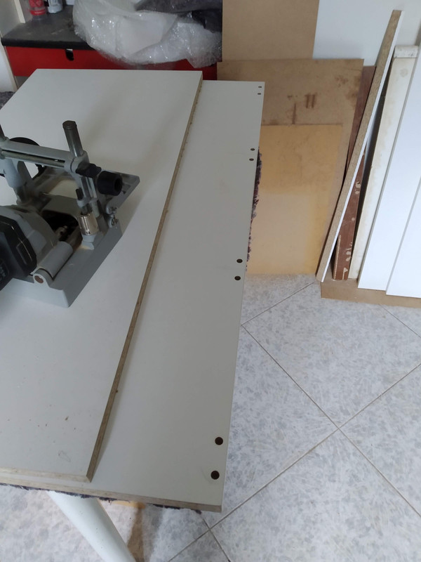

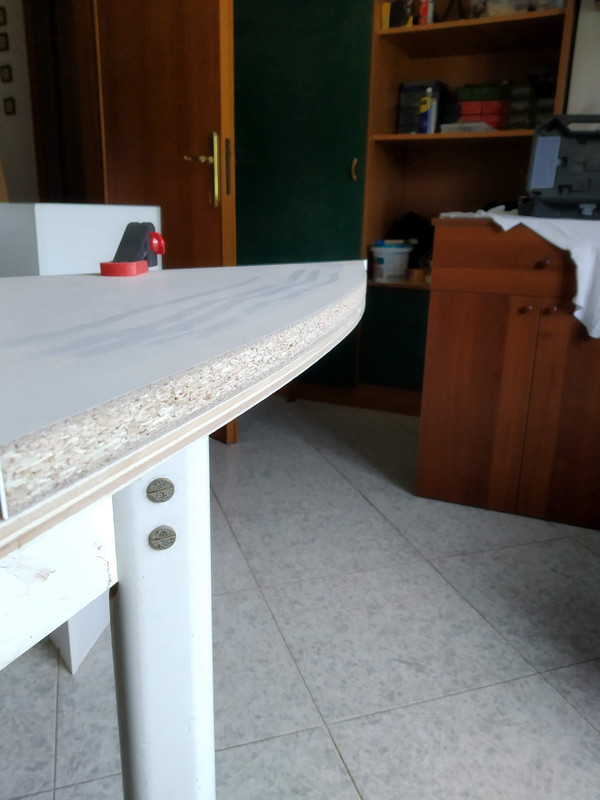

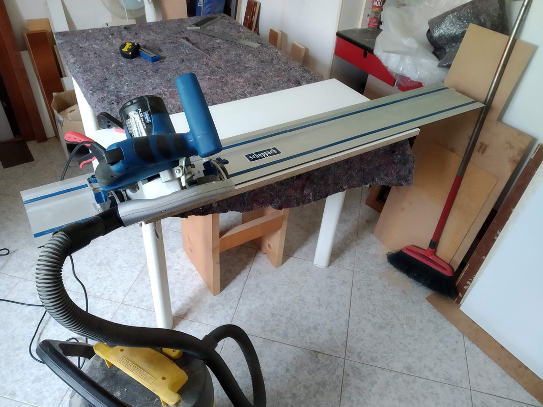

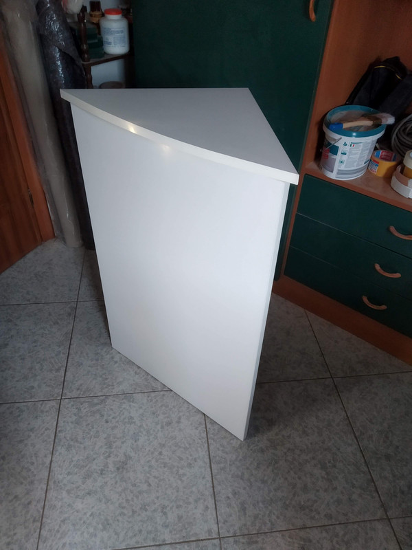

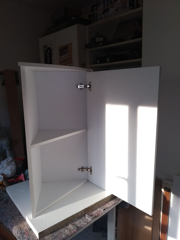

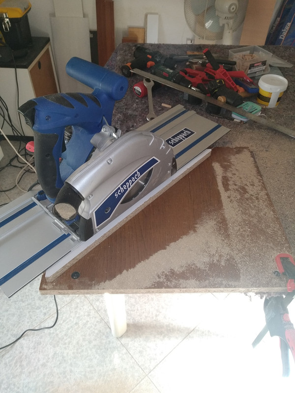

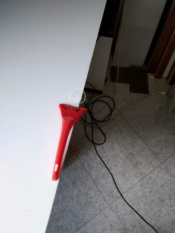

Mi è stato commissionato questo mobiletto in truciolare nobilitato, niente
di che ma l'ho voluto condividere perché ho sperimentato per la prima volta
sia il taglio a 45° sia quelle cerniere ad angolo negativo a 45°, inoltre, questo
taglio mi ha dato lo spunto per fare, in futuro, i profili di cassetti ed antine senza
maniglie ;)

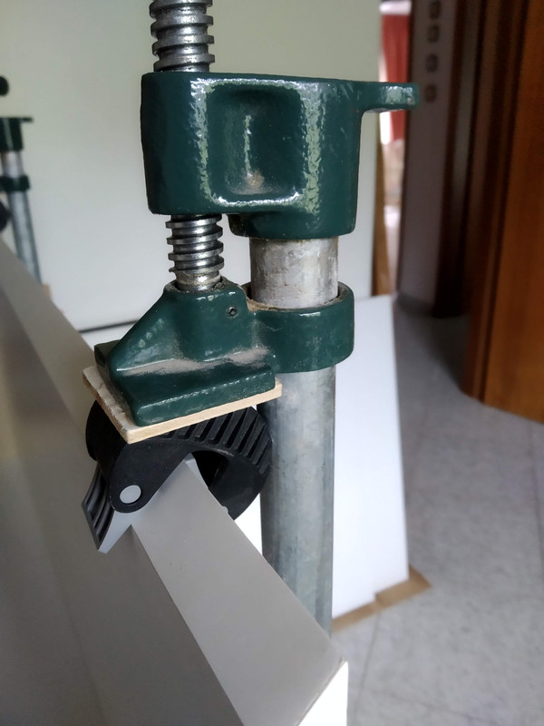

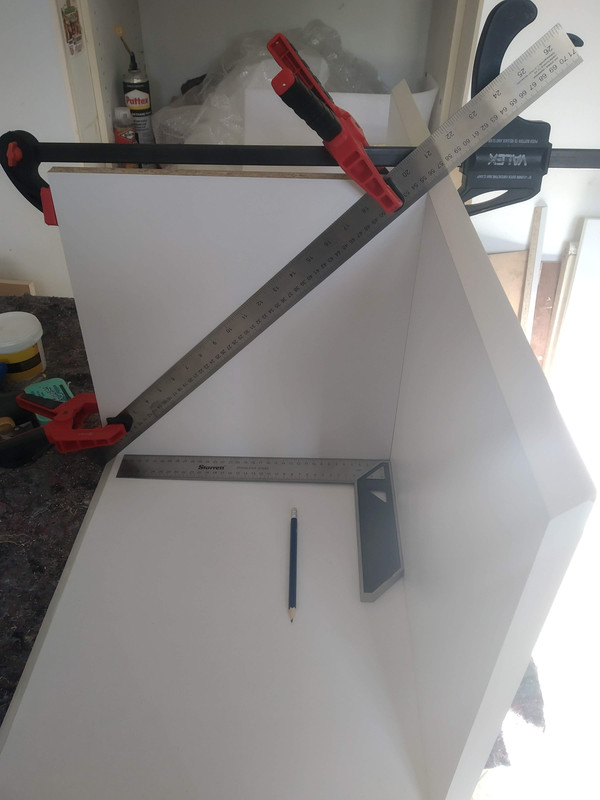

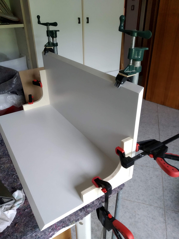

beh mario che dire....questo era tosto :D quei morsetti per il 45° dove li hai rimediati???manderesti una foto dettagliata?? magari provo a stamparli ;)
Messaggi: 17886
Re: Mobiletto ad angolo
quelli sono morsetti per cornici solo che a differenza di quelli comuni questi
non hanno la cinghia in dotazione e sono ad angolo variabile in modo da adattarsi
a qualsiasi spigolo, penso che la foto presente sul sito di Axminster dove li ho
presi sia sufficiente per capire come sono fatti sennò fammi sapere
h ottimo :D forse per 11 € conviene comprarli hihhiihhi
