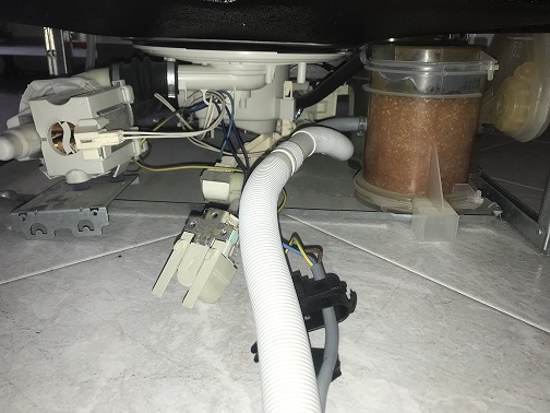

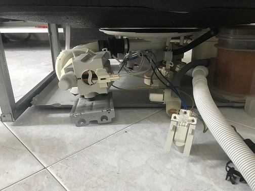

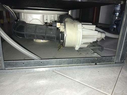

Ciao a tutti,
ho bisogno del vostro prezioso aiuto... da qualche mese la lavastoviglie mi fa saltare la corrente e ho notato che prima lo faceva quando lavava a 70° C, adesso anche a 50° C.
Vorrei controllare la resistenza, ma proprio non riesco a trovarla.
Vi inserisco un po' di foto.

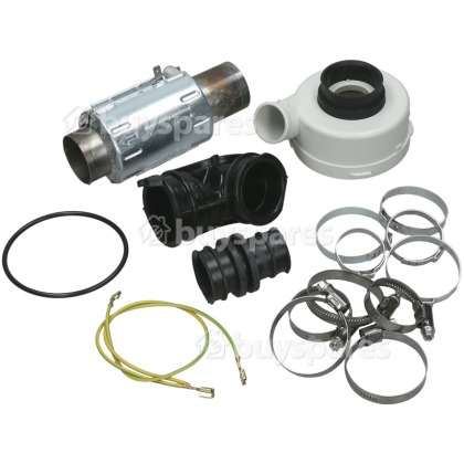

Re: Lavastoviglie Whirlpool ADG 7557/3: resistenza
Questa è la foto del kit completo, la resistenza è quella specie di tubo grigio in alto nella foto

La resistenza stà sul corpo della chiocciola , motore lavaggio .
Quello postato da mario è un kit di modifica , per inserire una resistenza tubolare .
