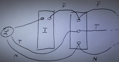

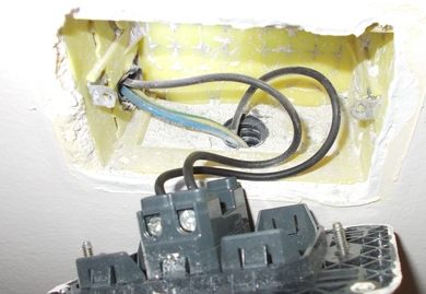

Anche se è un'operazione elementare, ormai sono troppo arrugginito per non chiedere conferma della corretta prassi prima di procedere.
Ho necessità di aggiungere un frutto ad una presa elettrica a muro dov'è già presente l'interruttore che comanda la lampadina del balcone.
cucina presa elettrica balcone DSCN3341_2.JPG (68.51 KiB) Visto 1541 volte
Volevo solo chiedervi se così funzionerà
cucina presa elettrica balcone DSCN3339_2.JPG (89.86 KiB) Visto 1541 volte
Approvate il "progettone"? :)

Se per frutto intendi una nuova presa allora ti devi collegare a quei tre fili che passano da un corrugato all'altro
