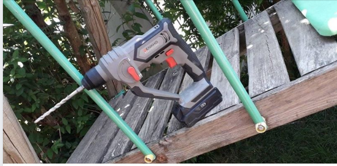

io che non posso spendere certe cifre, per il fai da te, ho optato per questo tassellatore
a batterie preso all'eurospin per 54 € qualche mese fa che si sta dimostrando un ottimo
attrezzo, recentemente infatti ho montato 4 tende da sole facendo 16 fori da 14 Ø nella
soletta di cemento armato con una sola ricarica ma utilizzando una punta sds plus pagata
10 €
10 €

Scusate se riesumo questo thread, ma ho visto che l'autore del commento è ancora attivo quindi la mia richiesta non dovrebbe essere inappropriata.mariobrossh ha scritto:io che non posso spendere certe cifre, per il fai da te, ho optato per questo tassellatore
10 €![]()
Volevo sapere se questo modello di tassellatore economico è consigliabile per piccoli lavori domestici (fori 4-9 mm) e dopo quasi 2 anni come funziona, insomma se è durevole.
Se lo consigli volevo quindi sapere il modello.

si confermo che si è rivelato un ottimo attrezzo, recentemente ho fatto
un foro da 60 cm x 12 mm in una casa antica presumo a pietre e se l'è
cavata egregiamente.
Questo tipo di tassellatore è venduto da diversi brand come LIdl ed Eurospin
ma bisogna aspettare le uscite periodiche, se lo vuoi subito puoi prendere
questo che è praticamente identico e costa +/- lo stesso prezzo

Grazie, lo metto in lista.mariobrossh ha scritto:si confermo che si è rivelato un ottimo attrezzo, recentemente ho fatto
Finora in casa avevo incontrato solo mattoni forato, per i quali il tassellatore è sconsigliato, ma ultimamente mi sono imbattutto nel cemento armato (mi sono trasferito da poco e ancora non ho "preso possesso" di ogni muro, quindi non so bene cosa aspettarmi).
Sto poi preventivando alcuni lavori importanti in garage. Farò qualche "foro di prova" con qualche punta sottile per capire con cosa avrò a che fare. Se come penso è cemento o addirittura mattoni pieni comprerò il tassellatore ad occhi chiusi.
