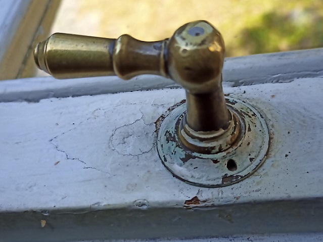

Buongiorno a tutti, sto restaurando la potrà di ingresso di casa, il problema è capire come smontare una maniglia "antica" in ottone che sembra saldata. Vorrei allegare il file ma al momento mi dice che il file da allegare è troppo grande...(1,2Mb?). Suggerimenti su come riuscire ad allegare il file ma soprattutto come procedere con la maniglia? Grazie

Di regola quella borchia con due fori è fissata sulla manglia. All'interno ha un foro di sezione quadra per alloggiare il quadrello che va fino alla parte opposta. Quei due fori servono per fissare la stessa sulla porta e fare in modo che questa non si sfili dal quadrello .
Nel tuo caso , visto che le viti non ci sono , potrebbe essere bloccata sul quadrello dalla ruggine ..

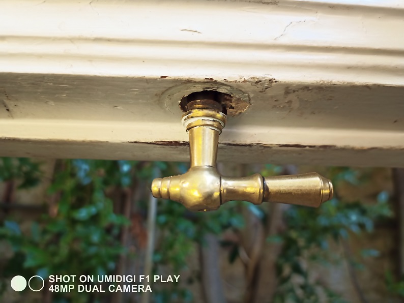

Dall'altra parte si vede una spina trasversale tra maniglia e quadrello , non so se pur rimuovendo il fermo, la maniglia venga fuori dal quadrello senza difficoltà
Ok, e fino a qui ci siamo...ma come posso fare per sfilare le maniglie dal quadrello? A vedrle sembrano saldate...che faccio? L'unica cosa rapida che mi è venuta in mente è segare il quadrello e poi sostituire il tutto.

Puoi tagliare il quadrello e poi lavorarci a banco , se non riesci a sfilare il fermo .

Vedo la tua esperienza, che per me è manna e te ne sono grato...ma tradotto in soldoni? Cioè, come potrei fare per provare a sfilare il perno? come dovrei agire per togliere il fermo della maniglia?

Ci vuole un cacciaspine , capisco che sarà difficile averlo , ma per farti capire ci vuole un materiale come minimo duro come quello di un cacciavite ,
Al limite se hai un cacciavite che abbia uno stelo di 2 mm lo appiattisci e battendo con un martello su questo ,posto sulla spina , lo spingi fuori dalla sede .
Sperando che non sia inchiodata pure questa .
