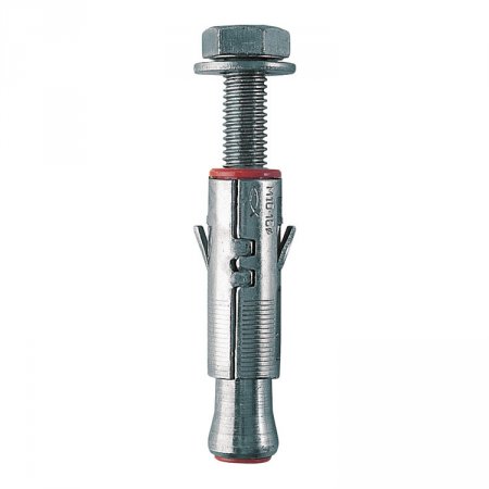

Quelli metallici sono ottimi se il soffitto è pieno ma io ti consiglio i primi a sx, io li uso ovunque e mi sono sempre trovato bene, li ho usati nel cemento armato, nei laterizi per muratura e ultimamente anche in quei mattoni grigi che sembrano di gesso...

recentemente ho montato 4 tende da sole da 3 mt ed ho usato questi
tasselli qua della Fischer
p.s. confermo anche io l'ottima qualità dei primi a sinistra nella foto

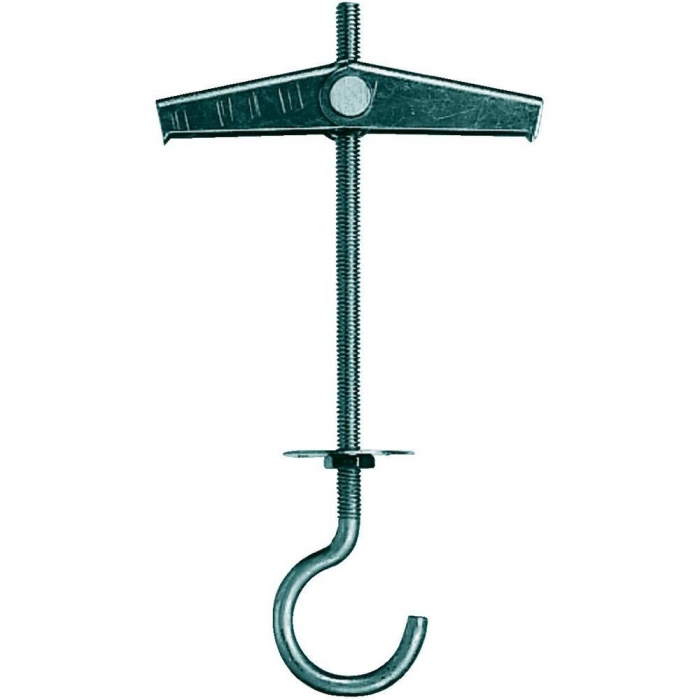

Sei sicuro che il soffitto non sia fatto a pignatte o tavelloni? Perchè se così fosse converrebbe usare i tasselli a farfalla, tengono meglio la trazione verticale.

no, ancora non so, non ho fatto fori. I fori però li davo fare in prossimità del muro, potrebbero esserci delle travi?

Pignatta o pieno, nel dubbio fischer-duotec (vedi "Istruzioni di montaggio"), puoi usarlo sia come ancoretta che come tassello normale (cit.: "Nei fori in materiali di supporto pieno, come calcestruzzo e legno, il fissaggio lavora a espansione (solo versione fischer DUOTEC 10)").

bucando mi sono reso conto che sono forati, ho usato i primi a sx che mi pare tirino abbastanza, il tutto mi pare solido.
