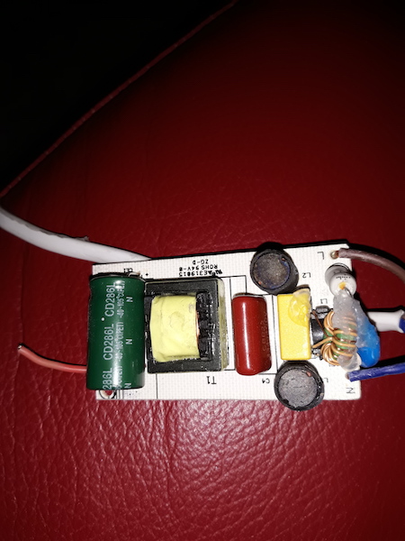

ciao a tutti, se potete aiutarmi con questo problema. Ho una plafoniera (oppure forse è meglio avevo) led alimentata direttamente a 220 v IP 20 che essendo portatile (applicata al barbecue) anche se lunga 120 cm. l'ho lasciata all'esterno mentre pioveva e alcuni giorni dopo ho provato ad accenderla e si è accesa però dopo qualche minuto si è spenta senza far saltare il contatore o altro. cosa può essere successo? la plafoniera presentava non molta, ma acqua al suo interno. Ho smontato la scheda (Che allego) che vorrei controllare se possibile con il vostro aiuto. grazie in anticipo

Controlla anche i led, per esperienza ho visto che quei guasti sull'alimentatore fanno danni anche a più di un led della striscia.

Fai una foto anche del retro del circuito?
Comunque, visto il circuito piuttosto "scarno", temo che la plafoniera venga alimentata direttamente con la tensione di rete soltanto raddrizzata.
Questo è possibile mettendo tutti i led in serie fino ad arrivare aila tensione che si ha a disposizione.
Naturalmente in questo caso se un led si brucia, si spegne tutta la lampada
Prova a vedere da vicino ogni singolo led e verificare se ce n'è uno che appare nero all'interno o se ha intorno qualche segno di bruciatura... eventualmente se hai un tester puoi verificare la continuità (solo in un senso, non dimentichiamoci che sono diodi e quindi polarizzati) di ognuno e vedere se uno di questi è invece interrotto.
