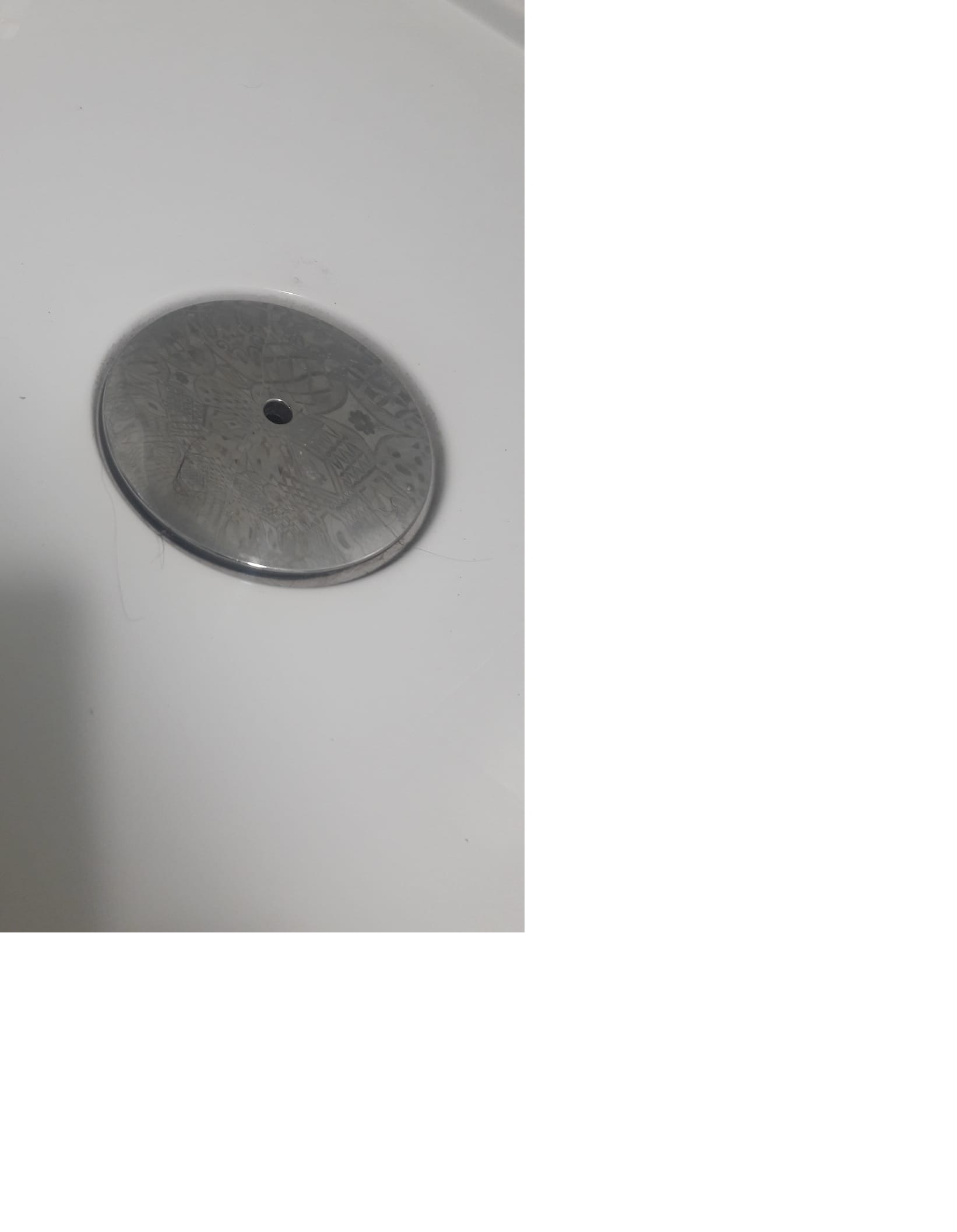

come si smonta questa piletta doccia?
attilio74
Messaggi: 162
Iscritto il: lun 02 mar 2009 3:29 pm
Messaggio da attilio74 »
Volevo pulire il piatto doccia dai capelli anche perchè l'acqua inizia a scorrere lentamente. Come si smonta questa piletta? Al centro non c'è nessuna vite

Non è che il cappellotto si svita?

Se tiri su il tappo, non viene via?

sara' ad incastro: fai un po' di forza e viene via

Ho provato a svitare o a tirare su il tappo ma non viene via...Non vorrei fare leva con cacciaviti o altro perchè ho paura di romperla.
Che tipo di incastro potrebbe avere?

aiutati con due brugole inserendole ai lati opposti in modo da esercitare una forza distribuita

Prova ad inserire un cacciavite piccolo nel foro al centro ed a spingere il cacciavite mentre tiri il tappo verso l'alto.
Forse c'è un sistema di sblocco da attivare.

ottobre_rosso ha scritto:aiutati con due brugole inserendole ai lati opposti in modo da esercitare una forza distribuita
Grazie del consiglio, alla fine spingendo così dai lati opposti il tappo è venuto via : Thumbup :
