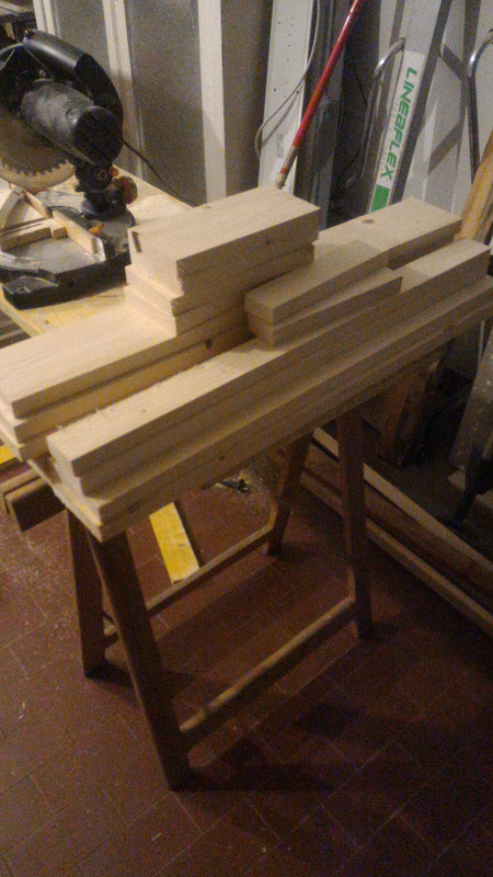

Ho comprato due tavole (quelle usate per l’edilizia che sono le più economiche) lunghe 4 mt larghe 12 cm e spesse 2,5 cm (purtroppo non ho trovato quelle spesse 2 cm) e le ho tagliate su misura ( quattro da 80 e 25 cm e tre da 82 cm)
di cui una tavola da 80 e 25 cm a sua volta l'ho tagliata a metà in lunghezza cioè 80x6 e 25x6.

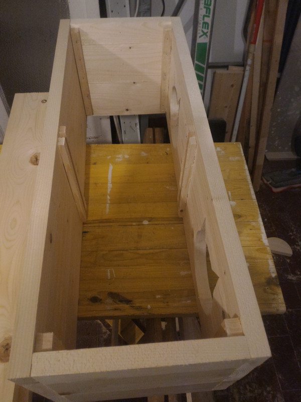

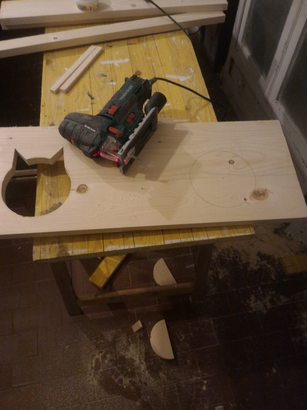

Prima di fissare i 4 lati ho fatto i due fori da 16 cm di diametro.
Nr 3
Dopo i fori ho fissato i quattro lati con i chiodi.

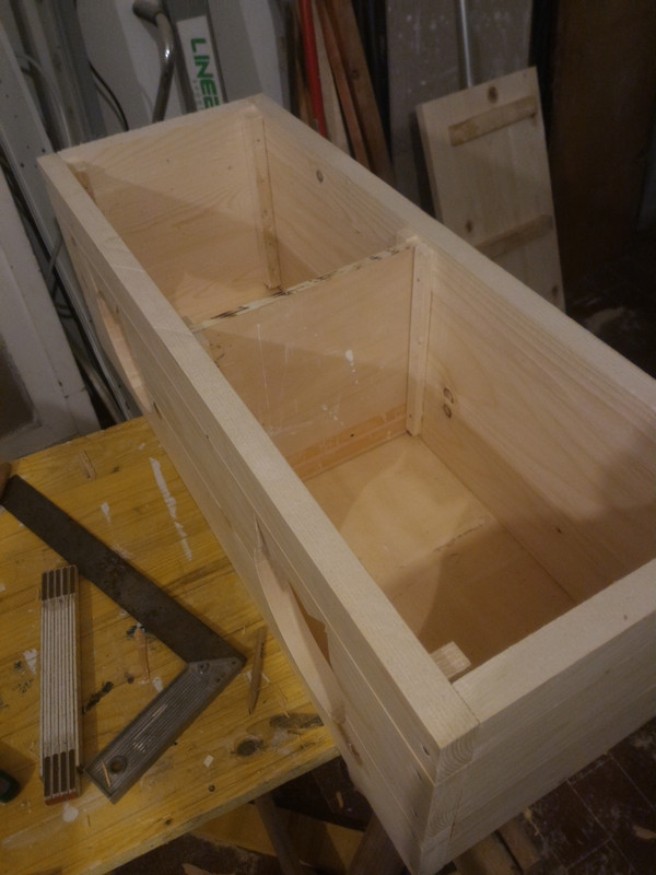

All'interno come si può notare dalle foto, nella parte centrale ho fissato delle barre in modo da mettere un pannello mobile che divide la cuccia in due .
Nr 4
Nr 5

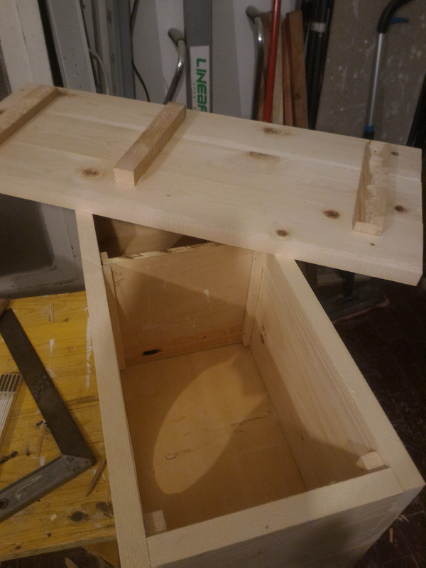

Per la base ho utilizzato un pezzo di multistrato di recupero mentre il coperchio l’ho fatto ad incastro.

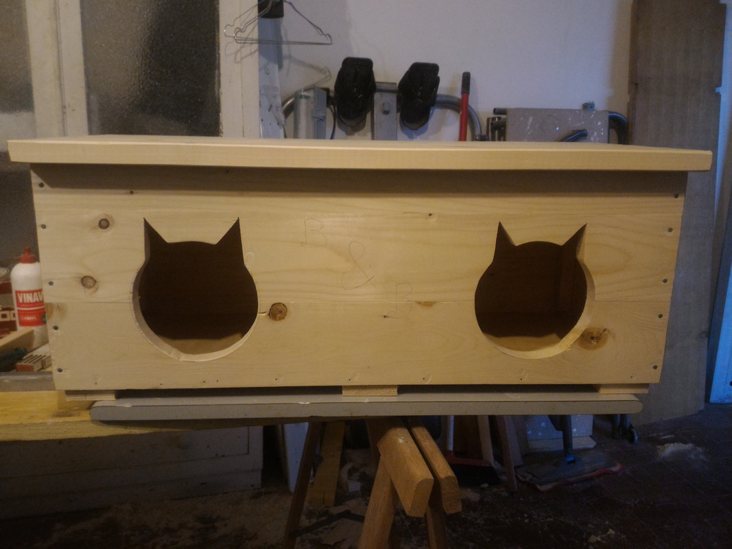

Ecco il risultato finale
Cuccia B & B con pensione completa disponibile singola o matrimoniale : Lol :
Nr 7

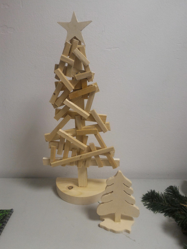

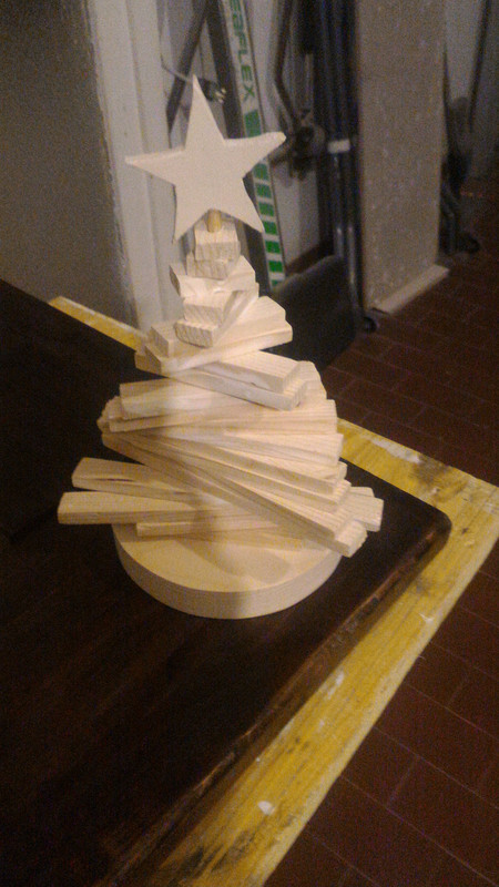

Ah ... dai pezzi che mi sono rimasti ho fatto questi alberelli
visto che siamo in tema natalizio. :)
1
2
