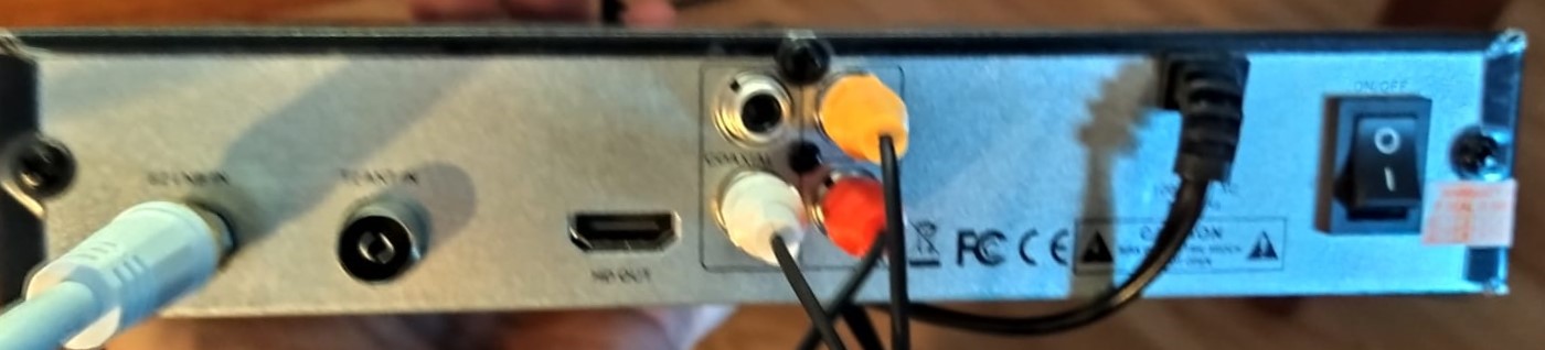

Certo i consigli li cerco da voi, altrimenti bisogna solo pagare, il decoder che ho comprato è a basso costo, e non so cosa ci posso fare, finora ho portato alla parabola un cavo nuovo e l'ho collegato all'LNB principale, c'è anche il secondo, ma non ho come miscelarlo dal momento che dovrò cambiarlo per vecchiaia…. al decoder dicono si possa collegare anche il D.T.….ci sono gli attacchi li vedi dalla foto che vi mando:….plcet ha scritto:Allora....partiamo per gradi:
- astra e hotbird sono premiscelati di loro e non c'è nessun problema, quindi esci dalla parabola con un solo filo e vai al pre-mix insieme con l' antenna tv digitale per poi recuperare il segnale all' interno dove metterai il partitore per tutte le prese;
- con quel decoder se non vedo male, puoi vedere solo canali satellitare;
- se vuoi fare solo parabola-decoder devi acquistare un decoder TVsat che ti consente di vedere entrambi, partendo dal presupposto che poi dovrai acquistare un decoder di quel genere, per ogni televisore che hai (parliamo di circa 120 € a decoder)
Insomma l' operazione è semplice (neanche tantissimo) però devi prendere una strada e seguire quella per farti consigliare al meglio![]()

Aspetta un attimo...parli di parabola, ma quello spinotto a me sembra di un normale collegamento TV e non sat!!!
Potresti togliere lo spinotto e fare una foto più ravvicinata del cosa c'è scritto vicino al decoder?? TV IN o SAT IN??
