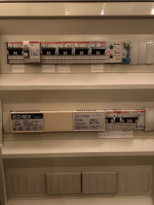

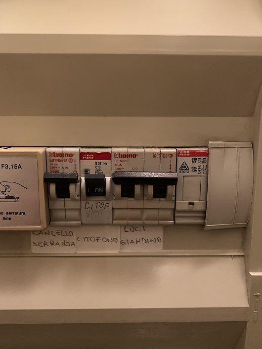

Re: Citofono non funzionante per il solo apri cancello
Ciao Giovanni,
al momento questo è quello che ho trovato sul quadro elettrico nel sottoscala.
Pensi che sia inerente al citofono? O potrebbe essere pertinente al cancello carrabile?
Grazie.
Saluti.
Alessandro

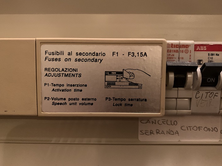

Nell'ultima foto si vede l'alimentatore del citofono con un fusibile... intanto controllerei se è bruciato. Ecco una foto trovata in rete dell'alimentatore:
Secondo me il fusibile (F1) è buono... ma a controllarlo non costa niente. Se è buono, controlla se le connessioni sono tutte strette bene. Naturalmente prima di metterci le mani stacca la corrente.

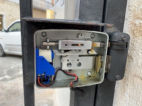

Buongiorno,
scusa l’ignoranza... la bobina dove la trovo?
È possibile che possa essere bruciata anche se l’altro pulsante del citofono, che apre il portone, sia funzionante?
Smontando la serratura ho capito qual era la bobina... l’ho smontata e portata da un rivenditore che me l’ha provata e funziona... il fusibile è anche lui ok... Che potrebbe essere?
Il rivenditore mi ha consigliato di seguire il filo che dal cancelletto va verso il quadro elettrico... magari in qualche punto si è rovinato facendo continuamente apri e chiudi... boh!!!

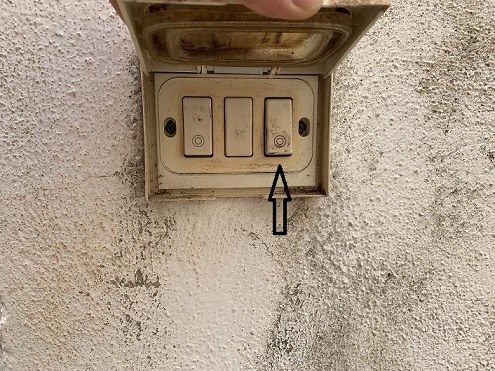

Allora la foto non l'hai messa... ma penso di aver capito che il pulsante a cui ti riferivi era quello sulla serratura. Come già detto, quello è solo meccanico e funziona per forza. Però non hai detto se hai controllato le connessioni all'alimentatore... perché il cavo deve arrivare per forza da li e quindi prima di pensare al cavo interrato è meglio controllarlo alla partenza.
Buongiorno,
hai ragione... ti inserisco sotto le foto che mi hai richiesto...
Ho aperto il pannello elettrico è anche lì sta tutto bene, almeno apparentemente.
Ho controllato, facendo mantenere il pulsante del citofono attivo, anche il filo che parte dalla serratura sul cancelletto va a una prima scatola di derivazione, e anche lì sembra tutto ok. Però mi sono accorto che in questa fase un piccolo sibilo di elettricità lo sentivo.
Allora il pulsante che funziona al cancello è quello della foto... per cui, visto che hai detto che funziona, significa che la serratura e la bobina vanno bene, come anche il cavo interrato che porta corrente alla serratura. Quindi si ritorna al punto di partenza e il cavo interrotto può essere solo all'interno della casa. Se hai già controllato le uscite all'alimentatore, devi cercare e controllare la scatola di derivazione a cui fanno capo tutti i pulsanti degli appartamenti.

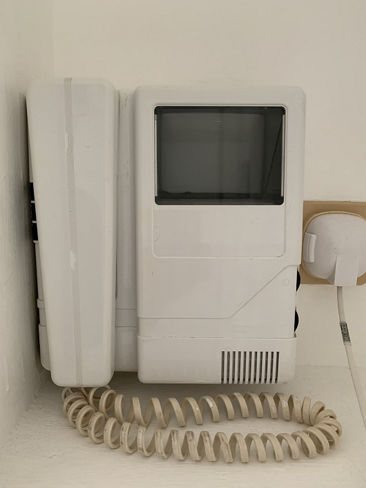

Ciao Giovanni,
più tardi mi metterò a cercare questa benedetta scatola di derivazione... una domanda che sicuramente mi aiuterà nella ricerca...
hai idea di come si smonti questo citofono in modo che possa vedere i fili elettrici e identificarli nella scatola di derivazione?
Grazie.
Grazie.
- IMG_5583.JPG (72.75 KiB) Visto 36635 volte
Una domanda: prima, quando l'apricancello in casa funzionava, quanto stava eccitata la bobina della serratura? Non è che per caso si è starato il trimmer P3 sull'alimentatore, che regola proprio il tempo di apertura della serratura? Segna la posizione di come sta adesso e prova ad aumentarlo di un quarto di giro. E' solo una prova... ma se c'è stato un temporale con scariche questi componenti elettronici fanno alla svelta a stararsi/guastarsi. Provi ad aumentarlo e poi, se non cambia niente, lo rimetti come prima. Per quanto riguarda l'aprire il videocitofono, purtroppo non ti posso essere di aiuto non conoscendo come è stato assemblato.... ci possono essere delle viti da qualche parte, oppure può essere semplicemente montato a scatto.
Un ultima cosa: quando premi il pulsante al cancello, se lo tieni premuto la serratura continua ad eccitarsi, oppure dopo si stacca da se anche se continui a tenerlo premuto?
