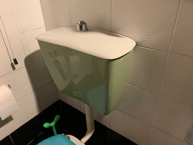

volevo chiedere delle informazioni inerenti ad una vaschetta contenente l'acqua da erogare nel WC.
Il prodotto da Internet risale agli anni 1960. colori VERDE E BIANCO. IL SISTEMA DI SCARICO PERDE GOCCIA A GOCCIA. Quest'ultimo può essere cambiato facilmente o richiede uno specifico attacco?

Cassetta esterna o interna? Perde dal troppopieno o dalla guarnizione di fondo? Se perde dal troppo pieno, comincia a gocciolare quando la cassetta è piena, se invece perde dal fondo ti versa sempre... anche appena comincia a riempirsi.

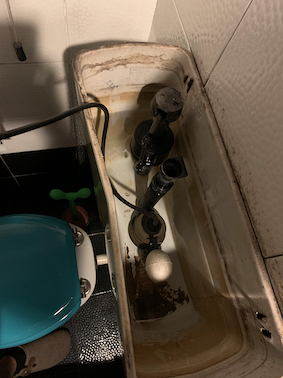

Per essere più pratici io vi le immagini dello sciacquone.
Ringrazio anticipatamente Pier31
- 2020-02-17_23-50-13_000.jpg (70.87 KiB) Visto 1379 volte
- 2020-02-17_23-49-31_926.jpg (91.12 KiB) Visto 1379 volte
- 2020-02-17_23-49-29_316.jpg (91.85 KiB) Visto 1379 volte

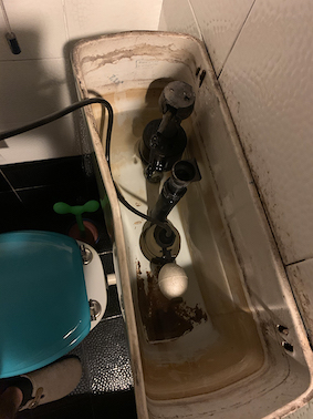

si toglie questo pezzo semplicemente tirandolo in alto avendo l’accortezza di sganciare prima il dentino di plastica attaccato alla pallina bianca di polistirolo
il dentino si sgancia semplicemente spostando la pallina di lato
come si può vedere alla base c’è una guarnizione di gomma nera inserita in una scanalatura
basta sostituirla e reinserire il pezzo
attenzione; il pezzo è inserito in un’asticina (perno) di plastica,sia quando si sfila che quando si rinfila non forzare lateralmente in quanto questo perno è molto delicato per il fatto che essendo di plastica, a contatto con acqua clorata per molti anni è diventato fragile e può rompersi facilmente
