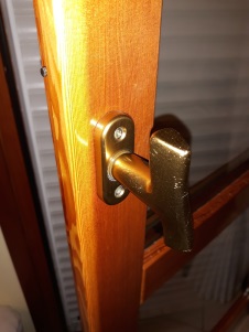

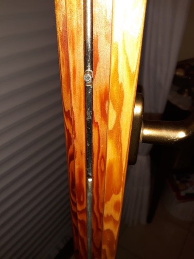

da alcuni giorni ho dei problemi per chiudere o aprire questa porta finestra,,,in pratica la serratura sembra che trovi un ostacolo e si blocca….quindi devo forzare….attendo istruzioni per aprirla grazie….

Buongiorno,
- 2020-02-05 18.38.22.jpg (46.52 KiB) Visto 865 volte
- 2020-02-05 18.38.07.jpg (22.93 KiB) Visto 865 volte

se prova ad aprirla e chiuderla fuori dalla sua sede la maniglia gira regolarmente ?
controlla se sia sopra sia sotto spunta il perno, in questo caso controlla il foro
a terra e la carrucoletta sopra
