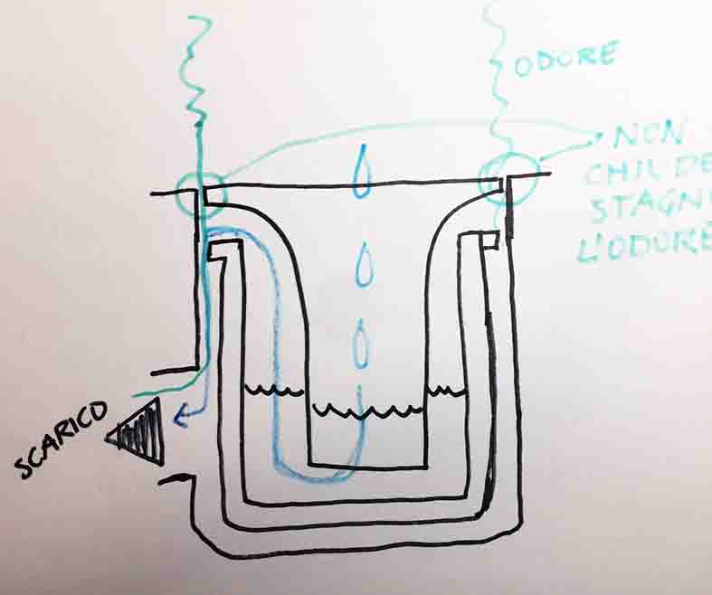

Buongiorno a tutti, ho cercato molto su internet ma non ho trovato alcuna soluzione al mio problema... dunque chiedo a voi nella speranza di qualche consiglio risolutivo: ok... esce odore "di fogna" dallo scarico della doccia.
Il mio scarico (con un disegno "approssimato" ma reale è come da foto... il bicchiere con quella specie di imbuto non si svuota ma le esalazioni fuoriescono dalla ghiera dell'imbuto... e non è prevista alcuna guarnizione (pensate che ci metto io una pellicola in lattice ricavata dal taglio di un guanto... ma con poco successo.
Datemi un consiglio o ditemi se esiste una specie di valvola antireflusso universale... altrimenti mi tocca chiamare un idraulico e spaccare tutto!

Bozza del sistema "sifonato"

Non hai messo la foto. Comunque se è nata senza guarnizione può anche essere che ci debba essere... e la tenuta la faccia sulla filettatura. In questo caso può bastare un paio di giri di teflon sui filetti e hai già ottenuto la tenuta perfetta. : Wink :
Messaggi: 9976
Re: Cattivo odore da scarico doccia
C'è una filettatura o il pezzo interno è semplicemente appoggiato?
Se non è filettato, invece del guanto in gomma, puoi provare con una striscia di gomma ricavata da una camera d'aria di una bici.
ha uno spessore maggiore e forse può andare al caso tuo.

Secondo me hai una piletta simile alla mia, e la mia la guarnizione ce l'ha, ho messo una foto nel mio thread:
viewtopic.php?f=2&t=15646
Non è che magari è stata tolta ed è andata perduta?
