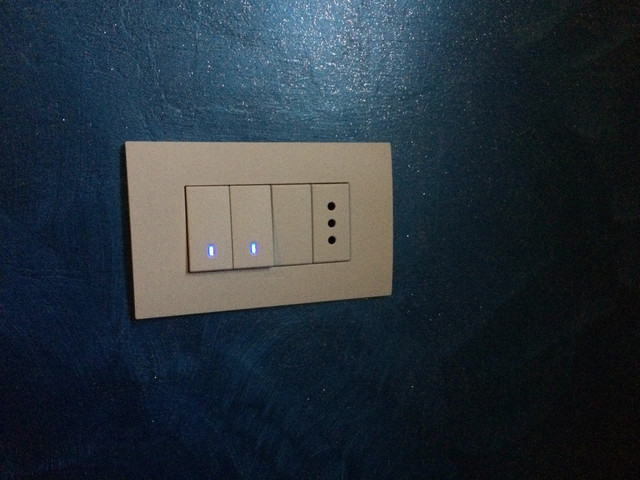

ho eseguito un lavoro del genere qualche anno fa a casa di mio fratello,
abbiamo realizzato una velatura grigio scuro, con glitter e finitura lucida realizzata con apposita vernice all'acqua, devo dire che è venuta abbastanza bene, se trovo una foto la posto :)
°°Giacomo°°
Messaggi: 1296
Re: Pitturare soffitto con Brillantini
Messaggio da °°Giacomo°° »
parete grigio scuro: le foto non rendono bene, ma i glitter si vedono eccome :)
parete celeste
