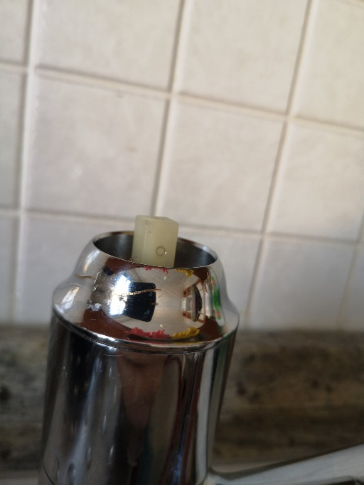

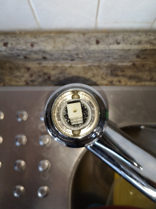

Salve, il lavandino di cucina ha iniziato a perdere un filo d'acqua da chiuso, è un miscelatore con la classica leva caldo freddo.
Dopo aver tolto la leva avrei dovuto svitare la parte cromata che nasconde il dado che tiene la cartuccia.
Qui sta' il problema, quella parte cromata (ha un nome? :?: ) proprio non ne vuole sapere di allentarsi, in tutti i video fai da te le persone la svitano a mano (mi fanno una rabbia!) Io ho provato con un pappagallo e niente, nonostante abbia tentato di proteggere la cromatura si è graffiata, lasciando dei bei solchi ma senza risolvere il problema, il pezzo è rimasto fermo, immobile, neanche 1/8 di giro, avete dei rimedi della nonna? Come fare?
Esistono attrezzi appositi?
Guardando dall'alto vedo 2 specie di buchi, per caso esiste attrezzo a U da incastrare per svitarlo?

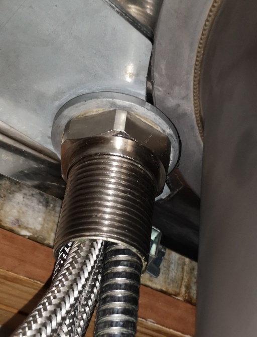

In più il rubinetto ha iniziato alzarsi dal piano e il "dandone" che lo tiene fisso (sotto al top) è praticamente impossibile da avvitare, anche qui mi indicereste una tecnica/attrezzo da usare?

In quei due buchi dovresti provare a farci arrivare due tondini in ferro (o meglio acciaio) e poi tenendoli fermi con una mano (utilizza un pezzo di stoffa abbastanza pesante se non vuoi farti del male) con l'altra mano inserisci un terzo perno (o un cacciavite piuttosto robusto)perpendicolarmente in mezzo ai due perni e con questo a mo di leva giti e cerchi di svitare.

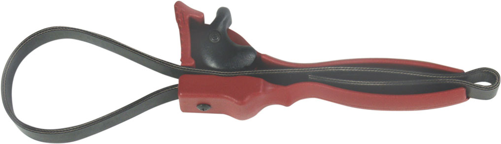

Oppure provi con una chiave a nastro di gomma, ma con la superficie fatta in quel modo non so se riesce a far presa

Per quanto riguarda il dado che lo fissa al piano viene montato con una chiave a tubo prima di allacciare i flessibili, per non staccare i flessibili io mi era fatto una chiave apposita, ferro piatto piegato a L e poi ricavando la sezione del dado che mi pare fosse se non ricordo male 40 mm

Si sa la marca e il modello del miscelatore? Perché con questi dati, in rete si può trovare l'esploso e vedere come è montata quella borchia.
Comunque o è avvitata o è inserita a scatto, non si scappa. Però io sarei per scommettere che è avvitata e non viene perché è bloccata dall'ossidazione
ed dal calcare. Quindi prima conviene inondarla di WD 40 (o altro sbloccante similare) e dopo che ha agito 10 minuti provare a svitarla. Però, volendo usare un pappagallo, io questa volta ci interporrei una carta vetrata a grana grossa (tipo 80) del tipo col velcro sotto, che è molto più resistente. Prima del pappagallo io proverei a svitarla con le mani. In questo caso conviene usare dei guanti grossi di gomma, che allega di più. Secondo me con la carta vetrata e con le mani ci si può fare anche più forza che con il pappagallo. Difatti quello tende subito a scivolare, mentre la mano fasciando maggiormente il profilo della borchia, ci consente di trasmettere sul pezzo molta più forza.
Riguardo ai due fori sulla parte interna, penso che servano solo per smontare la cartuccia. Difatti, di solito c'è da svitare un grosso dado che in questo rubinetto è sostituito da quella flangia interna, e per svitarla vi hanno praticato quei due fori.
Dato per scontato che ormai borchia sia stata tolta, per svitare quella flangia blocca cartuccia lo strumento adatto sarebbe una chiave a compasso.
Poi, levata la borchia, uno si può arrangiare anche con un punteruolo, inserendolo in uno dei fori e tenendolo inclinato per poterci esercitare una forza tangente alla circonferenza della ghiera. Di sicuro con un colpetto di martello la flangia si svita senza problemi. Magari, essendo in due, con uno che tiene fermo il corpo del rubinetto per non farlo girare, l'operazione diventa molto più semplice.

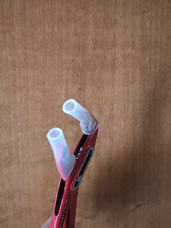

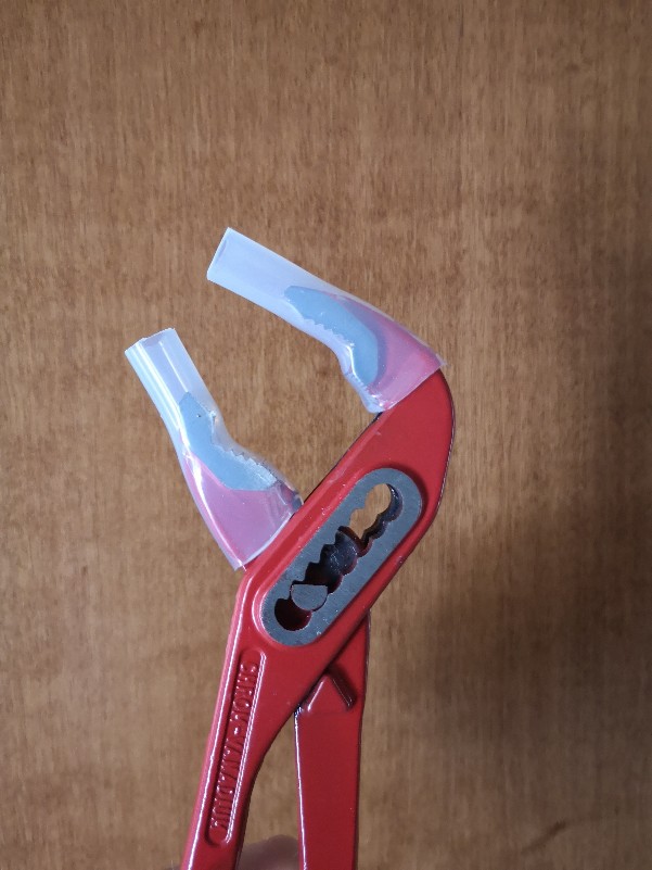

Ragazzi sono riuscito a farmi valere su quel pezzo di ferraglia!

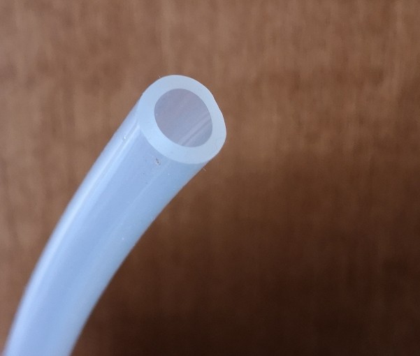

Ho fatto di testa mia mettendo insieme l'idea di quella chiave a nastro = gomma e usare quello che avevo= pappagallo e un pezzo di tubo trasparente, morbido preso a lavoro (non so'se si trova nelle comuni ferramenta).
Ho messo il lubrificante (in abbondanza), aspettato qualche oretta, nel frattempo sono riuscito ad incastrare due pezzetti di tubo nei vecchi del pappagallo, così ho avuto un grip eccellente e nessun timore di rovinare la cromatura del rubinetto, nonostante la forza che ho dovuto applicare per svitarlo!
Poi è bastato pulire tutto minuziosamente con l'anticalcalcare ed asciugare prima di rimontare. Risultato inaspettato. Grazie a tutti dei consigli!
Allego foto del tubo e di come è stato incastrato nel pappagallo.
Mi domando perché non vendano qualche tipo di calza anti graffio per questo tipo di attrezzo così utile sui pezzi cromati del lavandino?!
