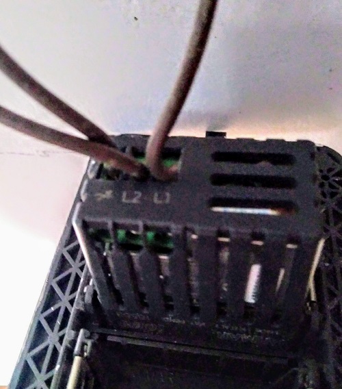

Buongiorno,
in camera da letto ho un vecchio interruttore dimmer Vimar 16563 per lampade a incandescenza, ma adesso voglio usare solo luci a led.
Sui comodini ci sono due interruttori che spengono e accendono alternativamente.
Posso staccare i fili dal dimmer, collegarne due tra loro, e usare solo gli interruttori per accendere la luce, in modo da bypassare il dimmer? Se sì quali fili devo collegare tra loro?

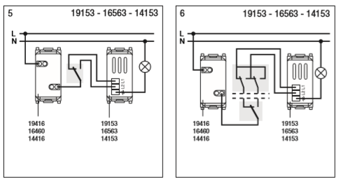

A questo interruttore arrivano tre fili, stando alle
istruzioni penso sia collegato in modalità invertitori, visto come si comportano gli interruttori nella stanza. Nell'allegato ci sono i due possibili schemi elettrici per cui tutti e tre i buchi dell'interruttore sono occupati da fili. Il mio caso, ripeto, presumo sia il 6, invertitori.
Vorrei evitare corto circuiti e problemi elettrici, specie in questo periodo.
Per cui chiedo a voi se una cosa così ha senso e quali fili collegare.

Re: Come fare bypass di un interruttore Dimmer
In totale ho 3 interruttori per comandare la lampada:
- il dimmer
- due interruttori che non possono accendere la luce, possono solo spegnerla.
Io vorrei bypassare il dimmer e far sì che si possa accendere la luce con gli interruttori. E' possibile senza acquistare nuovi componenti?
- il dimmer

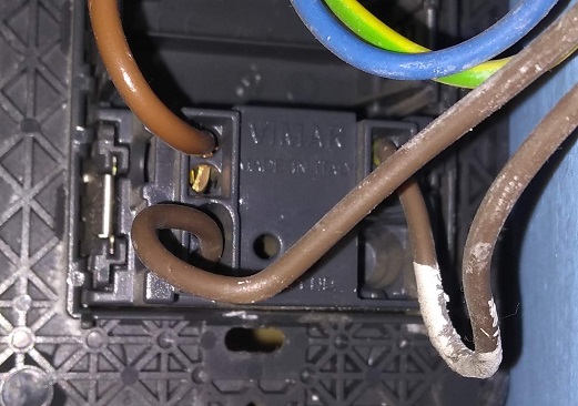

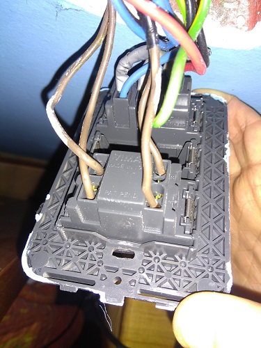

Eccomi con le foto,
il circuito è composto di un regolatore 16563 (comando con deviatore push-push e regolazione con potenziometro rotativo),
di un invertitore Vimar 16013 e di un deviatore Vimar 16005
Regolatore:
Invertitore:
Deviatore:
A me basterebbe bypassare il regolatore, anche solo un interruttore per accendere mi basterebbe, ma non so come fare. Devo staccare i fili dal regolatore e collegarli tra loro? Se sì, quali?
Grazie ancora
Il regolatore ha la funzione di dimmer e deviatore.
Per poter comandare la lampada dai tre punti,
a mio parere, devi sostituire il regolatore con
un deviatore
un deviatore
Ciao ,
concordo con rokko ( so che è un costo in più ) che se metti un altro deviatore al posto del variatore ( penso che sai come collegarlo altrimenti facci sapere
) , hai come prima tre punti di on/off .
Se invece vuoi avere due punti di ON/OFF ( io resterei con tre ) e da schema se quella è la versione corretta di invertitore , perciò occhio , puoi far lavorare L'invertitore con deviatore , usando una solo uscita , valutando e controlla che la max corrente sia OK .
Permettimi , anche se penso lo sai , occhi sempre aperti con la correte in giro , penso ci capiamo e anche se ci sono sicurezza lavorare in sicurezza con line OFF .
Facci sapere
tugnela75
Facci sapere
