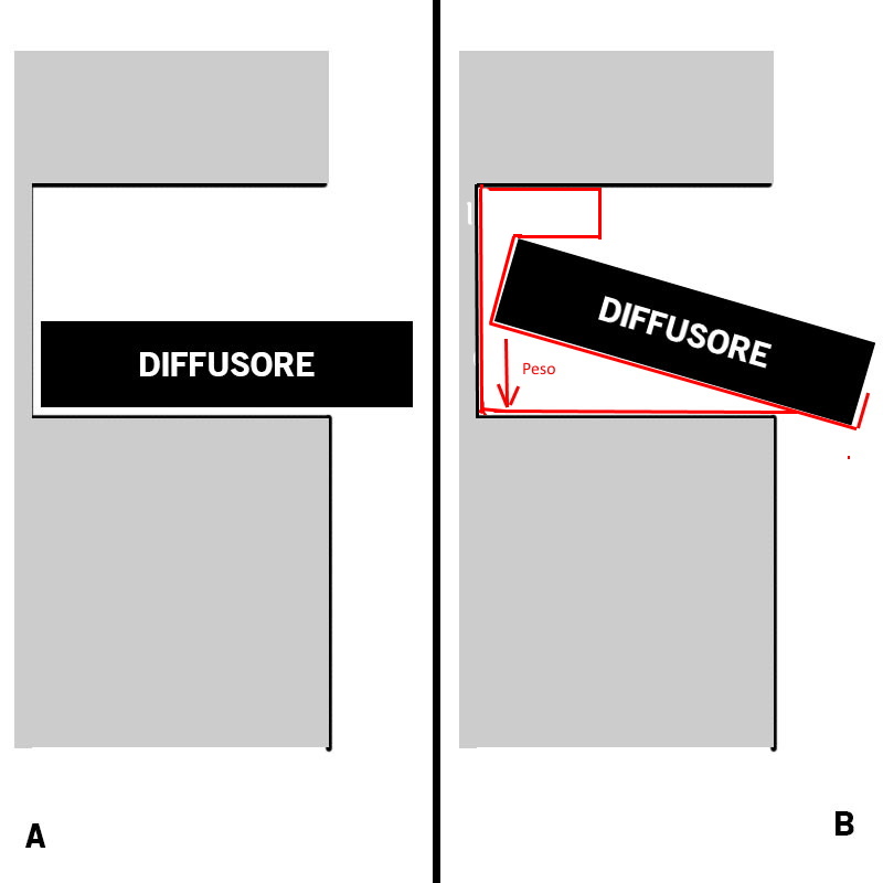

In un nicchia murata c'è un diffusore appoggiato (situazione A disegno)..
Si vorrebbe metterlo inclinato come nel disegno B.
Il muro (parte grigia nel disegno), non è tassellabile.
Cosa consigliereste di fare, calcolando che il diffusore è pesante e molto scivoloso?

Re: Come bloccare un peso inclinato?
supporto di legno a forma di triangolo con la base incollata col
biadesivo alla base della nicchia e listello di sostegno a sorreggere
la cassa
Mario, mi hai anticipato: :)
Peso inclinato.jpg (50.34 KiB) Visto 4072 volte
Al posto del peso ci potremmo mettere anche 2 o 3 magneti al neodimio e sotto alla scatolatura un striscia di lamiera di ferro fissata col biadesivo sul piano in muratura, mobile o quello che è. : Wink :

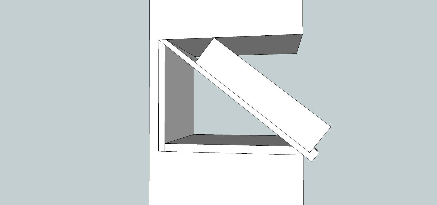

se a Lamkirads piace questo sarebbe il risultato con
il supporto incastrato come dice rokko
Senza titolo.png (16.63 KiB) Visto 4061 volte

scusa rokko ma se la parte alta del supporto deve toccare l'angolo
in alto della nicchia l'inclinazione è obbligata dalla parte inferiore
della nicchia, come da disegno, diversamente se alzi la parte inferiore
del sostegno si riduce lo spazio tra diffusore e tetto della nicchia con
conseguente spostamento verso l'esterno del diffusore .... o no :?

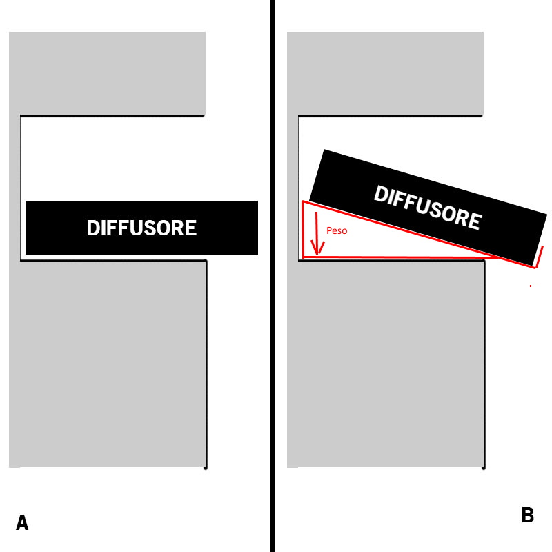

Non volendo modificare la posizione del diffusone, non si potrebbe fare cos'ì? :roll:
Peso inclinato1.jpg (53.4 KiB) Visto 4046 volte

Intendevo come ha indicato Giovanni nel suo ultimo intervento
(non sono riuscito a fare un disegno decente : Wink : )

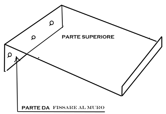

Se è così allora ti basta un pezzo di lamiera con due piegature: una verso il basso, che sarà quella che appoggia verticalmente sul fondo della nicchia e dove verrà avvitata con 2 o 3 tasselli, e l'altra sulla dx, di 3-4cm, che farà da battuta a che la cassa non scivoli in avanti. Volendo ci puoi fare delle piegature di contenimento laterale... che servono anche da irrigidimento.
Un fabbro con la piegatrice te la fa in 15 minuti. Per il materiale basta una lamiera di ferro da 1.5mm.

Giovanni GRAZIE...
La tua soluzione è tanto semplice, quanto perfetta.
Mi piace molto e ispira sicurezza, sicuramente di più che utilizzare colle (sono sicure anche loro, ma dà più senso di sicurezza il tassello)
Mi piace, grazie ancora!
