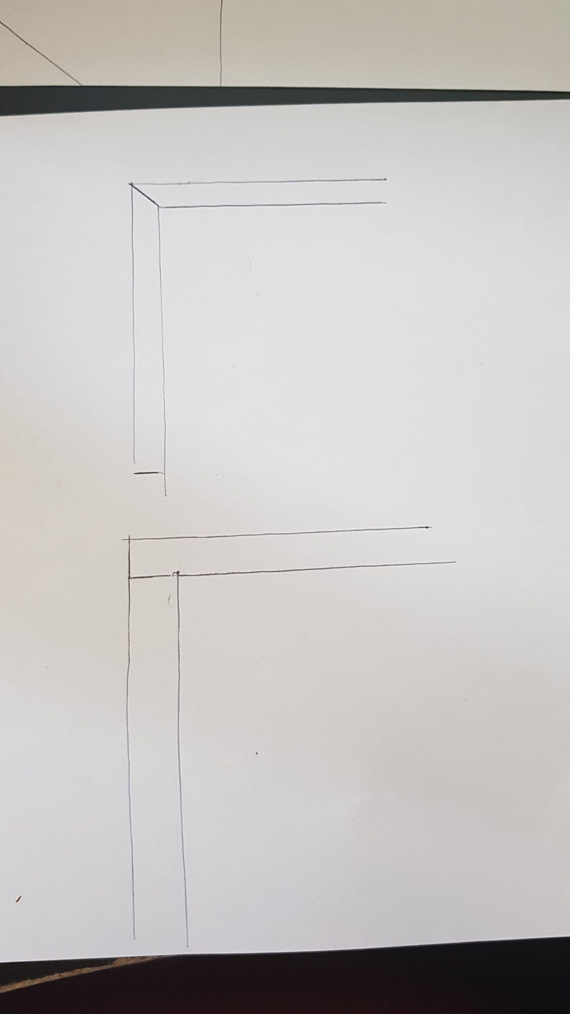

Hai ragione ecco cosa vorrei realizzare:
Mi conviene secondo te, visto che è una gabbia di tutto sommato piccole dimensioni, assicurare la rete ad un perimetro di legno e poi montare i vari lati del poligono? In modo che magari in un secondo momento io possa anche spostarla?
Oppure usare paletti rete e coperture?
E come organizzo il buco nella finestra? posso sempre utilizzare dei pezzi di legno per creare un buco in una zanzariera da applicare alla finestra?
Il budget è povero, ma non mi serve che sia bello, basta che i gatti non escano.

Dei lati di poligono fatti in questo modo diciamo:

Ecco, ho fatto un piccolo progetto, il piu' fedele possibile, di quello che vorrei realizzare.
Dunque per la struttura; perimetro lati in legno (mi consigliate voi un legno economico e che sia abbastanza robusto?) con rete metallica fissata a detto perimetro. Montaggio modulare lato per lato. Meccanismo rudimentale di apertura porta.
Manca sempre il modo di arrivare dal box alla finestra per cui devo capire quello.
Che rete mi consigliate a prova di gatto?
Ps: il buco nella rete non è reso bene in prospettiva, infatti il tunnel puo' correre dritto verso la finestra, e per il buco nella zanzariera ci siamo con le altezze.
Come mi consigliate di applicare il buco alla zanzariera? Pezzetti di legno come perimetro del buco?

non ho capito sel anche il "tetto" ha la rete. Se non è chiuso allora la rete "rigida" che stai usando non è adatta: i gatti ci si arrampicano ed escono ...
Per i gatti ci sono reti apposite, "flosce" in modo che se provano ad arrampicarsici non li sostengano e loro dopo i primi tentativi (e conseguenti spauracchi) non ci provano nemmeno più (parlo per esperienza, avendo due gatti le ho usate in terrazzo):

scusate qual è il sistema di giuntura migliore tra i due? e come li fisso? con viti e avvitatore?
