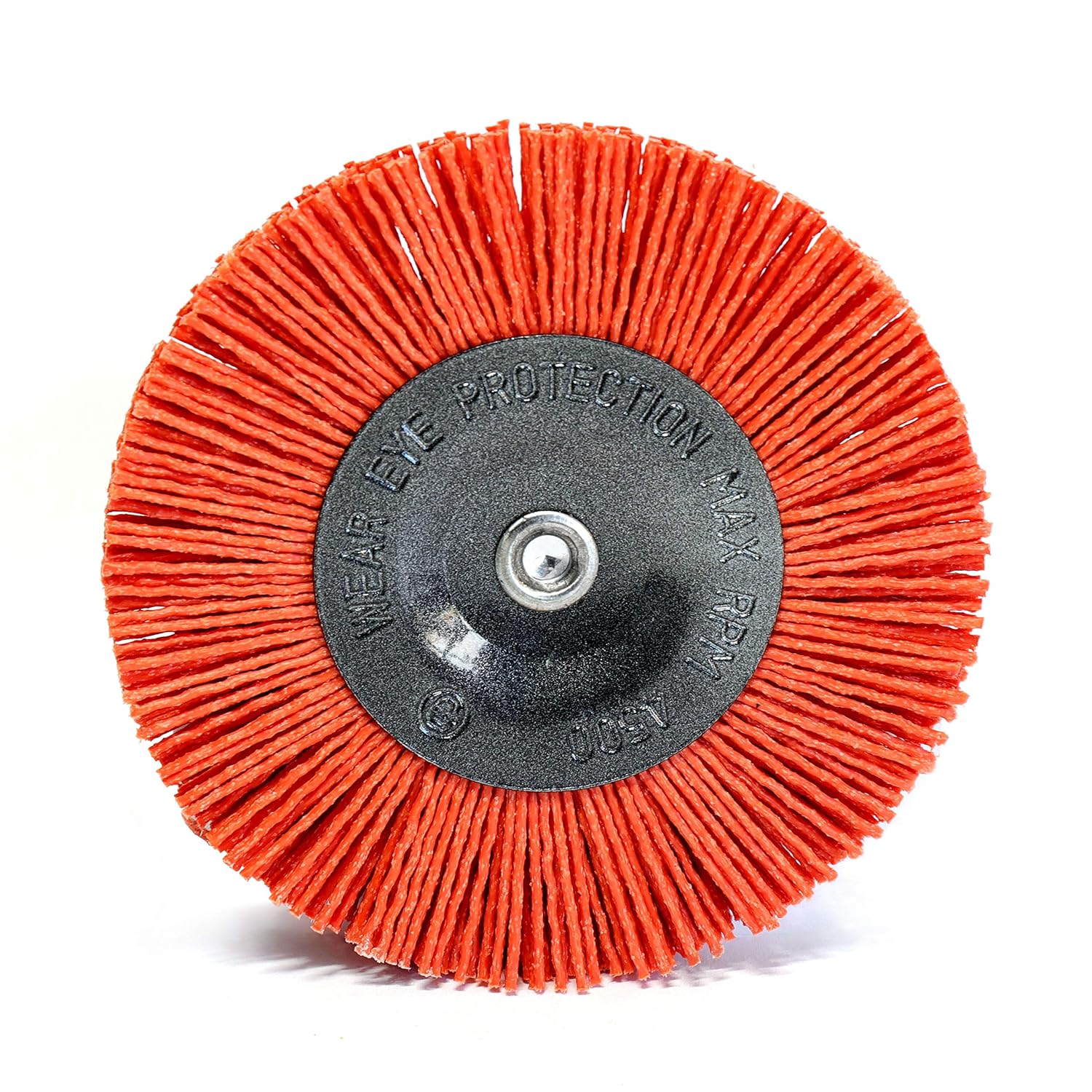

intendi qualcosa del genere?
Questa invece sarebbe inutile, vero?
Comunque la seconda foto della porta è la base inferiore, il resto bene o male sta "benino"
Ale
Messaggi: 9703
Re: Porta finestra in ferro con ruggine
No, parlavo di questi.
