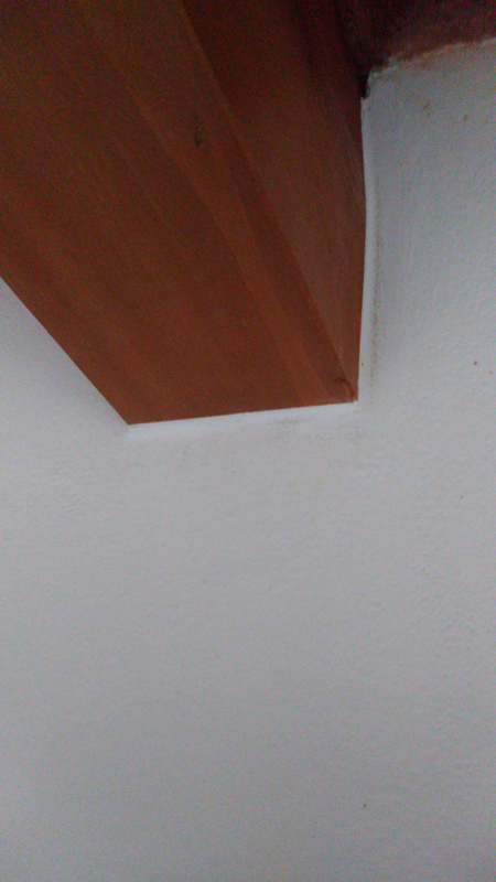

Buongiorno, avendo a disposizione una mansarda con travi in legno a vista.
Il bordo delle travi era stato trattato con del normalissimo stucco in pasta per legno e muro, ogni trave a filo 2-3 mm. Il risultato esteticamente è molto gradevole, anche perchè quei 2-3 mm di bordo trave nascondono rimasugli di vecchie vernici di vecchi proprietari rendendo tutto molto più pulito. Chiedevo a lungo andare se questo porebbe portare a qualche controindicazione.
Grazie ottimo forum
PS le travi hanno circa 20 anni, non hanno una gran movenza e non si tratta di sigillitatura ma di un discorso prettamente estetico pre pittura

potresti postare una foto ?
per caricare le foto link

Fatto! grazie a chiunque mi aiuterá

se quel bordino è di silicone verniciabile non avrai nessun problema perché
essendo elastico asseconda i movimenti stagionali del legno

Non è sillicone verniciabile ma semplice stucco, quindi da quello che ho capito il rischio è che con i cambiamenti stagionali il buco al bordino si ripresenti perchè lo stucco non asseconda i movimenti del legno, La soluzione più logica quindi ora è lasciare tutto così e se si ripresentasse il problema in futuro col prossimo cambio stagione usare solo silicone verniciabile per risanare? È corretto?

Tulk ha scritto:Non è sillicone verniciabile ma semplice stucco, quindi da quello che ho capito il rischio è che con i cambiamenti stagionali il buco al bordino si ripresenti perchè lo stucco non asseconda i movimenti del legno, La soluzione più logica quindi ora è lasciare tutto così e se si ripresentasse il problema in futuro col prossimo cambio stagione usare solo silicone verniciabile per risanare? È corretto?

corretto
